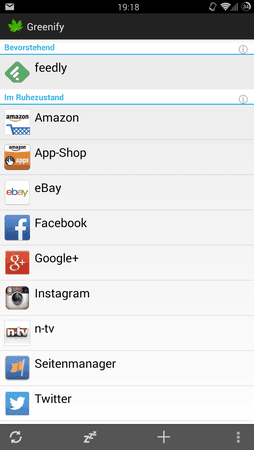

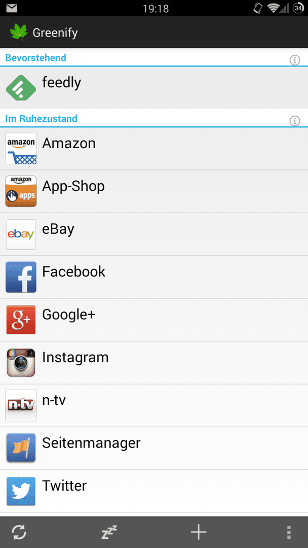

Ich muss auch noch einmal "doof" nachfragen... Habe die App erst ein paar Stunden am laufen, aber irgendwie will feedly nicht in den Ruhezustand. Hat jemand ne Idee für den Neuling? ;)
Meine manuell hinzugefügten Apps: Amazon, App-Shop, eBay, Facebook, Google+, Instagram, n-tv, Seitenmanager, Twitter, Wetter (Yahoo) und XING
Sicher wird die von Anwendungen gebraucht, die die App nicht schlafen lassen wollen.
LG
Reaktionen: bergkuh
Wie recht du hast... Hatte anscheinend Feedly in der DashClock aktiviert! :lol: Oh man, aber nun legt sich feedly auch schlafen. Trotzdem vielen Dank für den Denkanstoß! :)
