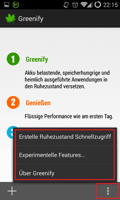

Wozu ist das Widget da?:confused2:
LG
mit dem Widget schickst du davor in der Anwendung ausgewählte Apps schlafen.
MfG
Richtig!

Wie komme ich denn in die Option/ Ansicht: Akkuverbrauch?
Einstellungen > Akku
@mc ecko LG G2
@aaskereija das hab ich eigentlich nie, meist nutze ich es dann Mittags, aber heute fast garnicht, deswegen war ich so erstaunt lol
@sulle systemeinstellungen Akku
Hm, finde ich nicht.
Oder hab ich eine alte Version mit der Version 2.2?
Sieht mal die Screens im Anhang; wenn ich die Screens von User bernd9999 angucke, finde ich die Optionen nicht bei mir?
