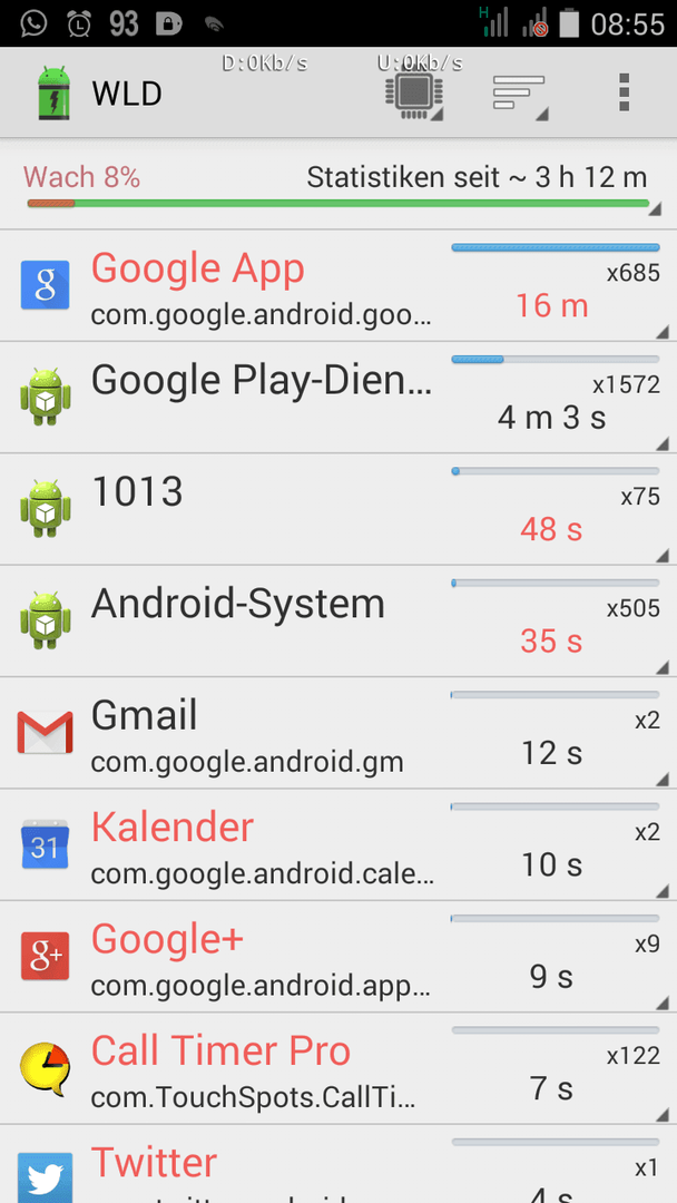

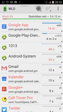

Was bedeutet das nun im Einzelfall?
Siehe Screenshot.

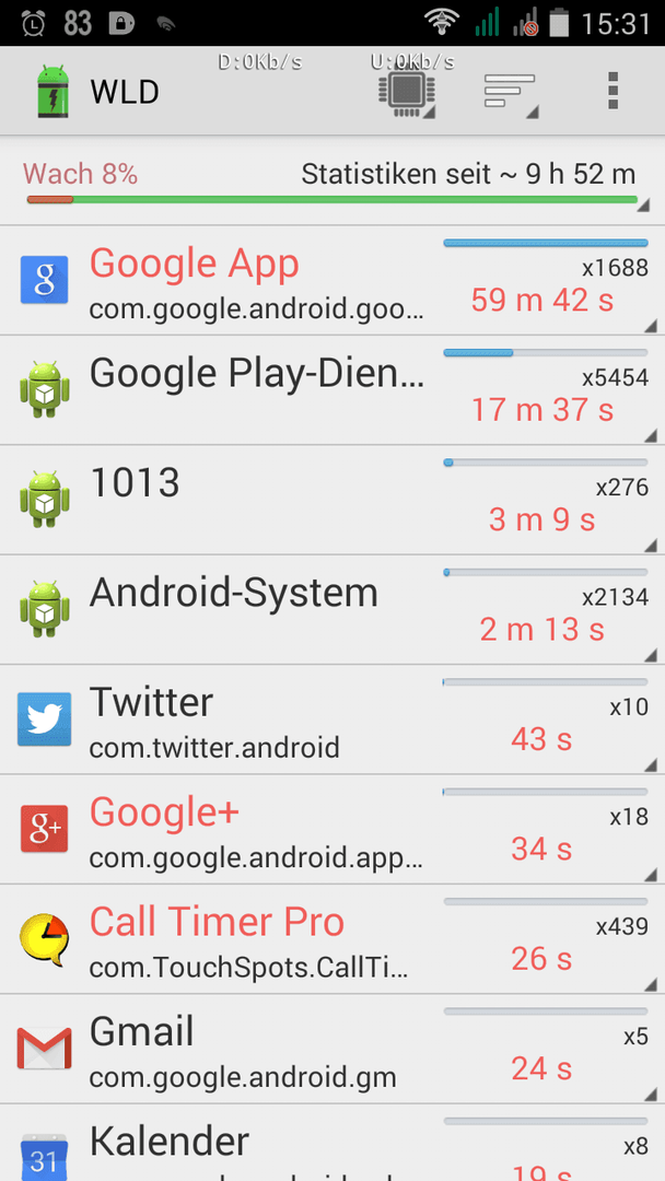

Einmal nach ca 3 Stunden, nächste nach ca 9 Stunden. Und die Auflistung der Wakelocks von Google App.
Ich denke das kommt von Google Now. Sehe ich das richtig?
Ich höre alle Meinungen gern.
Kann im Moment noch nicht richtig interpretieren.
Danke im voraus
( wie ist die Gesamtzeit, und warum so oft, und 1 Stunde von 9 ist schon recht viel)
Wie seht ihr das?

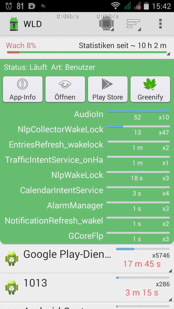

Ich habe das App - Bestandteil heraus gefunden - ist die Sprachsteuerung mit Okay Google. Google now kann man ja im ganzen auch deaktivieren. Ich möchte nur die Sprachsteuerung aber deaktivieren.
Kennt sich da jemand aus?
Der ursprüngliche Beitrag von 16:42 Uhr wurde um 17:58 Uhr ergänzt:
Ich habe es gefunden.
Google Now wieder aktiviert.
Dann unter /Einstellungen /Sprache & Eingabe /Sprachsuche /ok - Google - Einstellungen /deaktiviert.
Seit dem mein größten Haupt - Wakelocks - Deep Sleep - Verhinderer eliminiert. (was für ein Wort )
Damit bleiben alle anderen Google - Dienste aktiv die nur ms verbrauchen.
Wenn man es sonst einfriert mit Greenify kommt es immer wieder in den aktiven Modus.
Der zweite aber kleinere Posten von Wakelocks bei mir ist Nlpcollectorwakelock und Nlpwakelock.
Das ist genauso einfach.
Ist die Standortbestimmung mit GPS /wlan und Mobilfunk.
Komplett ausgeschaltet und schon habe ich nur noch ms von Wakelocks.
Sollte man navigieren oder gps brauchen wird man nachgefragt bzw schaltet es ein.
Somit bleiben andere wichtige Google Dienste aktiv mit wenig Verbrauch.
Und wäre es geenifyert, weckt andere Apps die Google Dienste nach kurzer Zeit. Top, bin zufrieden. Jetzt werde ich erstmal weiter beobachten mit Wakelock Detector. Vielleicht konnte ich auch anderen weiter helfen.
