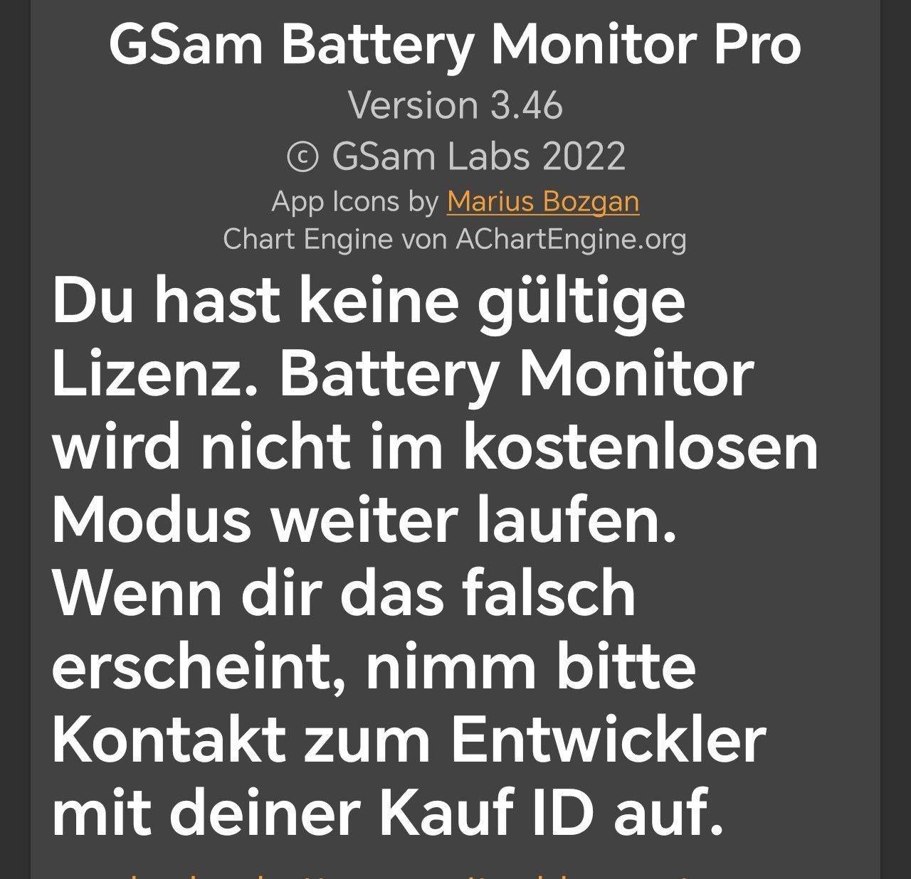

Team-T schrieb:
Ich habe gerade meine GSAM Pro App gelöscht, neu installiert und freigeschaltet. Das ging ohne Probleme. Um die erweiterte Appstatistik zurück zu bekommen musst die Prozedur in der adb Shell wiederholt werden wie in der App beschrieben!
ups, wohl doch nicht!!!!

@Team-T
Genau die gleiche Meldung bekam ich auch.
GSAM lief, bis zum ersten Neustart des Smartphones. Dann kam wieder die Frage nach der Überprüfung des Pro-Kaufes, was ja leider nicht mehr geht, da die App aus dem Play Store entfernt wurde. Seit dem stürzt sie öfters ab, die Statistiken der Apps wurden auf 0 gesetzt. Kann man GSAM noch anderswo kaufen? Oder gibt es eine andere App, die genau so gut auflistet, welches Apps und welches Prozesse wieviel Akku verbraucht haben? Nicht nur von selbst installierten Apps sondern auch von System-Apps und System-Prozessen?
