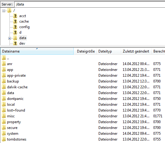

leider besitze ich keinen Ordner sdext2. Langsam wird es komisch.......:smile:
Hab jetzt die SD neu mit dem Recovery partitioniert und link2SD das ganze mit EXT4 angegeben. Jetzt habe ich auch /data/sdext2 wo die Apps zu finden sind.
