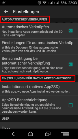

wenn es ein neues Update für eine App gibt, und diese App auf die Sd-Karte verschoben wurde. Wo werden dann das Update der App gespeichert?
Auch auf der SD-Karte oder im Internen Speicher?
Danke im Voraus :biggrin:
Kommt auf deine Einstellungen drauf an. Wenn du "Automatisches Verknüpfen" aktivierst, dann werden alle Apps, die per VERLINKEN auf die 2.Partition geschoben wurden automatisch wieder auf die 2. Partition geschoben.
Wenn du den "Installationsort" auf "externer Speicher" gestellt hast, dann werden Apps, die du per App2SD auf die SD-Karte verschoben hast dorthin aktualisiert.

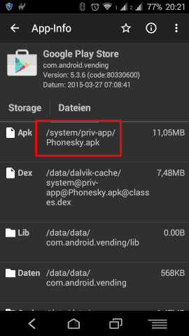

Ganz verstanden hab ich dich nicht. /custpacks als eigene Partition scheint dann sehr Alcatel-spezifisch zu sein. Aber das Android so tiefgreifend umbauen, dass Apps dort geparkt werden erscheint mir komisch.
Schau dir doch erst mal im Dateien-Tab an wo die einzelnen Files wirklich gespeichert sind - die Gapps sollten ja standardmäßig im /system/priv-app-Verzeichnis liegen (ab KK). Möglicherweise ist dann ausser dem dex-File gar nix verlinkt worden:
Reaktionen: Mad_D
Danke schon mal. Funktioniert das so problemlos?
Was mache ich mit dem link von link2sd der in custpack ist?
Wie sieht es mit den Dateiberechtigungen aus? Muß man die manuell anpassen?
Gibt in link2sd ja auch die Option "neu installieren" Könnte ich das auch damit machen?
Edit: Ja, ist Alcatel spezifisch. Habe ich sonst auch bei sonst keinem Androiden gehört/gesehen.
Habe mal nachgeschaut. Die apk ist verlinkt von /custpack/unremoveable/withoutlibs/phonesky.apk und liegt verlinkt auf meiner ext2 Partition der SD
