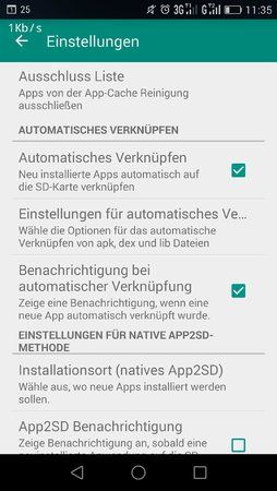

Tag auch,
habe hier im Thema leider nichts dazu gefunden, darum neue Fragestellung:
Nutze Link2SD nunmehr seit zwei Jahren ohne Probleme; aktuell auf dem Honor 6.
Ich habe in den Einstellungen die automatische Verknüpfung angehakt. Bisher funktionierte dies auch einwandfrei, auch die Benachrichtigung kam jedes Mal entsprechend. Seit kurzem, ich vermute nach dem letzten Update, funktioniert die Automatik nicht mehr. Ich muss bei jeder neuen App den Link manuell erstellen. Kennt jemand dieses Problem und hat vielleicht eine Lösung? Dankeschön.
Muffy
Hast du nen Taskkiller laufen, der automatisch Hintergrundprozesse beendet, so das Link2SD davon gar nichts mitbekommen kann?

Nein, es ist kein Taskkiller installiert. Zudem gibt es beim Honor 6 die Möglichkeit, Apps „zu schützen“, die bleiben dann auf jeden Fall aktiviert. Ich habe Link2SD geschützt.
