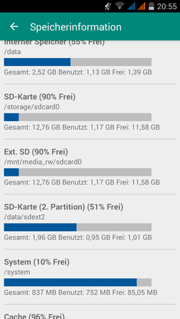

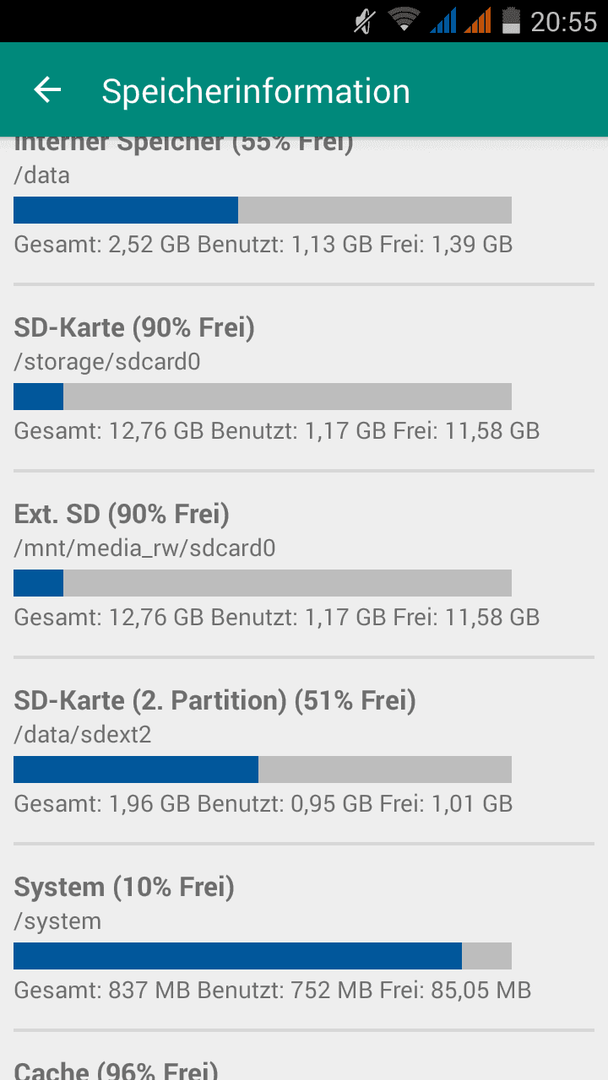

hey, ich hab das wiko rainbow und freue mich, dass soweit alles geklappt hat die apps vernuenftig auszulagern um dem internen speicher mal mehr platz zu goennen. sehe gerade unter speicherinformationen, dass das /system aber nur noch 10% frei hat, oder ist das normal? ich meine der ordner /system im internen speicher duerfte ja eig nicht auf 837 mb begrenzt sein, das verstehe ich gar nicht?! bin sehr dankbar ueber hilfe, ob ich bald gefahr laufe die kapazitaet in /system zu spraengen, oder ob das normal ist....
edit: hab das bild nun mit der bueroklammer-funktion hochgeladen :)
/system ist die Partition wo das Betriebssystem drauf liegt. Die ist generell knapp bemessen, weil sämtliche Einstellungen usw. auf /data gespeichert werden. Für den normalen User ist das daher total egal.
Reaktionen: det-happy und J0rd4N
Auf das /SYSTEM wird eh nichts Gespeichert da kann man wenn platz ist User Apps als System Apps Speichern
was aber mit Vorsicht gemacht werden sollte.
Ich integriere die Updates von den System Apps rein habe bei mir im System eh immer viel frei
da ich viele Apps die ich nicht brauche Lösche.
Für normal User ist das wie schon erwähnt nicht relevant da sollte man sich auf die /DATA Partition konzentrieren.
Eingriffe in die /SYSTEM Partition sollte nur erfahrende User machen.
