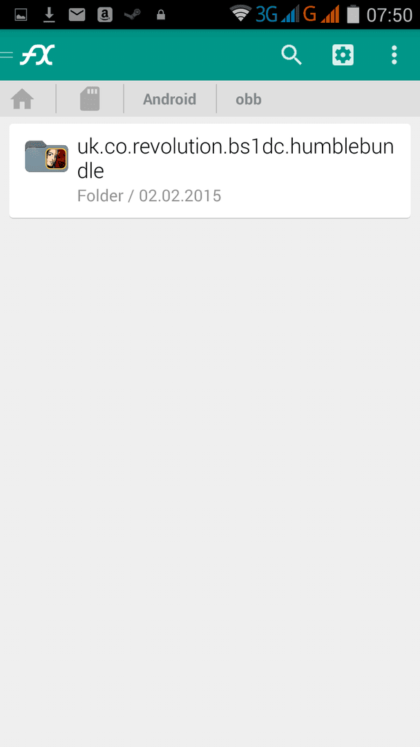

Naja ein Ordner ist da schon. Der ziemlich leer ist.
UND zum gefühlten 100 mal das Spiel legt keine Daten auf den anderen Datenspeicher aus.

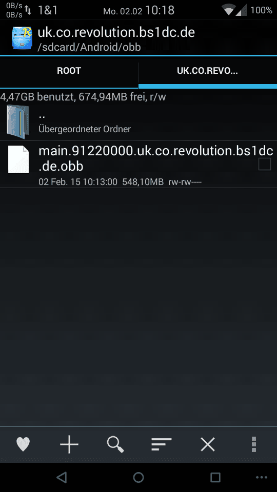

Hier werden keine APKs verteilt. Und wieso heißt Baphomets Fluch bei dir eigentlich Broken Sword? Egal, tut zur Lösung keinen Abbruch.
Die obb-Datei für Baphomets Fluch 1 findest du in:
/sdcard/Android/obb/uk.co.revolution.bs1dc.de
bs1dc = Broken Sword 1 Directors Cut. Und de, falls du die deutsche Version hast. Ansonsten wird eben eine andere Sprache als Kürzel angehangen.
Die Datei ist 548,10MB groß. Soviel dazu, dass es ja keine externe Datei gibt. Da du das jetzt weißt, kannst du auch Foldermount entsprechend anpassen.

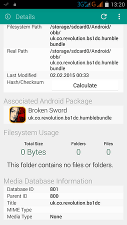

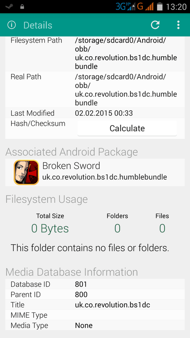

Ich habe mal 2 Bilder noch angehangen und wie man sieht ist dieser auch Korrekt vorhanden ABER wenn man sich die Details genauer ansieht wird man erkennen müssen das keine Daten sich ausgelagert haben.
Was mich wieder zum alten Problem führt wie ich den Internen Speicher (System Root) erweitern kann oder die Daten daraus verlinken kann.
