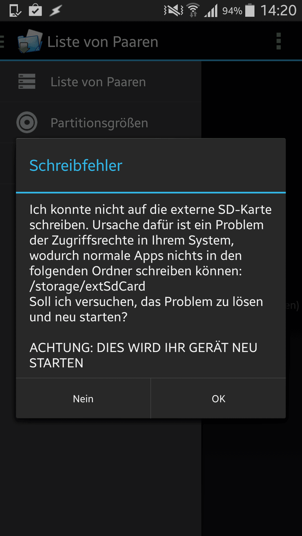

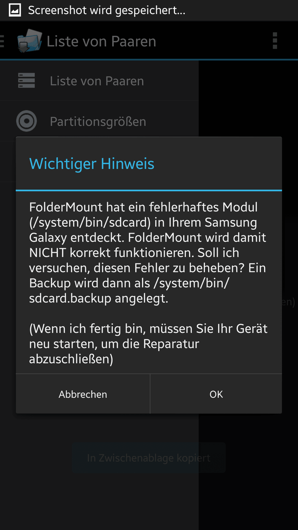

Am Besten das was oben beschrieben ist. SDFix sollte helfen
Reaktionen: magicw
Wo ist diese Meldung beschrieben? Hab mich dumm und dusselig gesucht!
post#8 weiter oben - da ist SDFIx aus dem Store verlinkt.
Ja, das ich das installieren soll hab ich auch schon gelesen.
Aber behebt das auch die Fehlermeldungen bzw. was muss ich da anklicken?
Wenn ich Apps oder so verschieben will auf SD, ist das überhaupt kein Problem!
ja SDFix mußt du einmalig starten und ich glaube einen Haken setzen und bestätigen. Dadurch wird in den Permissions im /system/ der Schreibzugriff auf die ext.SD-Karte wieder generell freigegeben.
Danach reboot.
Dann kannst du SDFix wieder de-installieren. Die umgestellte Konfiguration in den Permissions ist dauerhaft.
OK, installiert, ausgeführt und neugestartet.
Aber trotzdem noch diese Meldungen beim Start von FolderMount.
Was soll man da klicken?
Ich hatte die Fehlermeldung auch und habe einfach immer auf K geklickt und folder mount einfach machen lassen.
Nach 3 mal Neustart von der app aus, ging es dann von alleine.
Habe keine extra app benutzt für das Problem.
Öhm, root hast du aber schon? Wenn ich den screenshot der Foldermount-Meldung durchlese interpretiere ich da heraus, dass Foldermount selbst diese Änderung in den Permissions durchführen kann - also SDFix integriert hat.
Aber wenn Foldermount nicht anschlägt und SDFix nicht anschlägt - bleibt nur die Vermutung dass du gar kein root hast, oder? :huh:
Also alles andere funktioniert, auch SuperSu bringt die Anfrage und keine Fehlermeldung.
Dann probiere den Vorschlag von Robby
Nach durchbestätigen der beiden Meldungen startet die App...
