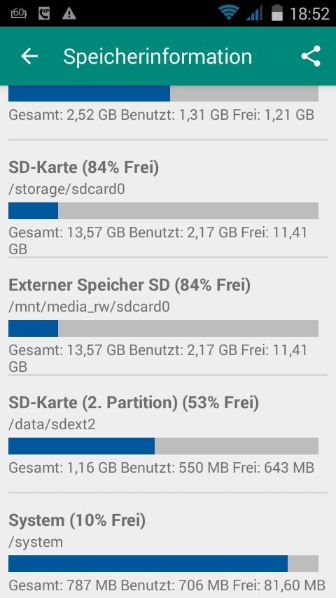

ich habe ein seltsames Problem mit dem Lenny, bei dem ich einfach nicht weiter komme: die bekannte Fehlermeldung "Nicht genügend Speicher" beim Update von Apps. Link2SD ist installiert, Partitionsgröße der ext4-Partition: 1,2 GByte.
Bis vorhin war eine 4GByte-Karte drin - und ich dachte, daran liegt es, ohne mir jetzt zu detailiert die Partitionsgrößen und ihre Belegung angesehen zu haben. Aber inzwischen ist eine 16GByte-Karte eingebaut, die Fehlermeldung kommt trotzdem.
Seltsam ist, dass Link2SD eigentlich von Anfang an nicht automatisch nach der Installation aktiv wird (wie ich es von meinen bisherigen Smartphones inkl. Wiko Rainbow kenne), und anscheinend auch nicht alle Apps verlinkt waren. Das habe ich gerade manuell nachgeholt, die Fehlermeldung des Play Stores bleibt aber.
Anbei noch der Screenshot von Link2SD, der den freien Platz zeigt. Einzig der Platz auf der Systempartition ist vielleicht etwas zu niedrig (ganz oben ist der interne Speicher /data, bei cache war auch noch genügend Luft).
Besten Dank im Voraus für jegliche Hinweise!

danke für´s Verschieben - wusste tatsächlich nicht, dass es einen Extra-Bereich gibt. Auf der anderen Seite halte ich das Problem für Smartphone-spezifisch - bisher hatte ich mit keinem anderen Gerät solche Probleme. Und ich sehe den Fehler nicht:
- Link2SD zeigt keine Fehlermeldungen an, und die ext4-Partition ist belegt, also war/ist Link2SD aktiv
- auf allen Partitionen (außer /system) ist genügend Platz
- automatisches Verschieben ist aktiviert, aber funktioniert nicht (zuverlässig)
- "manuelles" Verschieben über Link2SD hat keine Abhilfe gebracht
- die ext4-Partition ist fehlerfrei, da sie durch das klonen von der einen zur anderen SD-Karte von CloneZilla überprüft worden ist (ist also auch nicht read-only)

App2SD bringt (auch gegenüber Link2SD) nichts! Kannst Dir also die Mühe sparen. Wenn Du die Apps zuvor alle wieder in die Datenpartition verschiebst und dann Link2SD deinstallierst, kannst Du natürlich auch "fliegend" wechseln.
Mit Link2SD gibt's nur bei OS-Versionen ab 5.x Probleme, die aber wohl auch bald behoben sein werden. Überall anders funktioniert es auch zuverlässig.
Bist Du Dir sicher, dass Dein OS auch für sich selbst ext4 nutzt? Am besten ist es stets, genau jenes Dateisystem zu verwenden, das auch in der Systempartition selbst genutzt wird. Alternativ eben als Android-Standard vorgegebene ext2. Die meisten Probleme beim "virtuellen Vergrößern" der Datenpartition machen immer noch die oftmals zu langsamen oder "instabilen" Speicherkarten. Oft sind die zwar mit class 10 beschriftet, packen das aber nicht (durchgehend).
