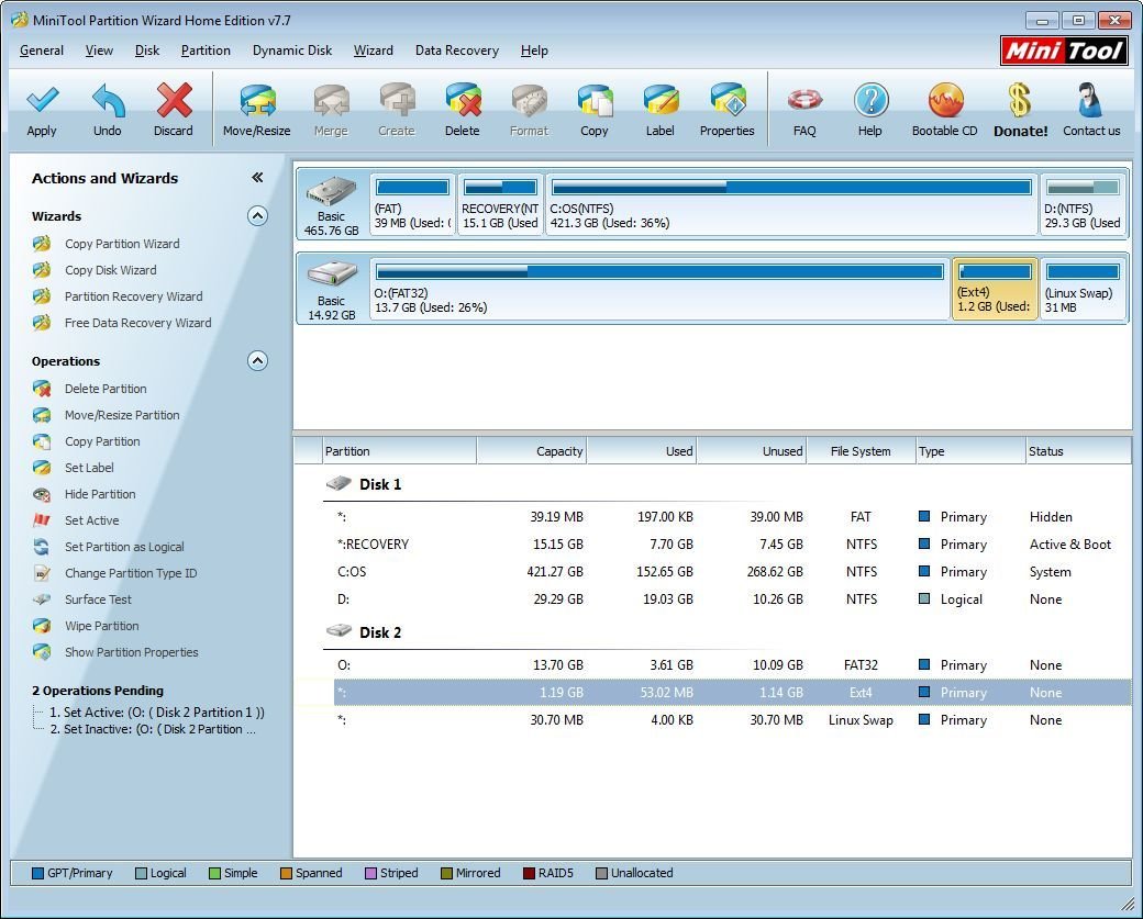

Ich habe aber eine 1GB ext-4 Partition (und eine Swap-Part. mit 32 MB) sauber erstellt (mit TeamWin, weil wiederum CWM (v6.0.0.3) dazu nicht sauber in der Lage war!!!!) und mit Linux-Reader (v. DiskInternals) und MiniTool kontrolliert!!
Beide Tools zeigen nun 3 saubere Partitions , alle vom Typ 'Primary'.

Könntest Du mir denn vielleicht noch ein Tool/App nennen, mit dem ich die Richtigkeit meiner ext-4 Partition sicher testen könnte?
(im Anhang die Darstellung meiner Partitions von MiniTool (Disk 2))
Vielleicht hat ja nur Link2SD Schwierigkeiten, meine ext-Partition zu erkennen!?...

Du hast richtig partitioniert. Warum hast du aber Angst, deine Daten zu verlieren, wenn du sie eh mit mind. 3 Programmen gesichert hast? Ich hab mein Wildfire S genau drei Tage mit dem Stock ROM genutzt und dann ein Custom ROM aufgespielt.

Doch nun bräuchte ich erst mal ein Feedback/Hilfe von Dir, wie das Teil wieder sauber in Gang gesetzt werden kann.
Anm.: Ich sagte Dir ja: solange ich meine Fragen nicht geklärt bekomme, werde ich Probleme haben !!!!
Brauche ich fürs Nächste vlt. nur ?2SD zu installieren und root.zip wiederholt zu flashen?...
Doch die ganzen Probleme von zuvor habe ich offenbar weiterhin...
