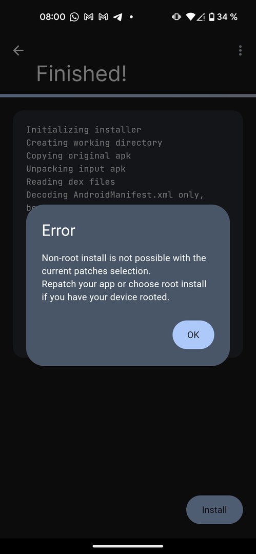

@kleineTorte bekomme das hier als meldung
@Stuttgart Das klingt wieder, als ob du den MicroG-Patch nicht ausgewählt hast.
Siehe hier
Reaktionen: Stuttgart
@holms hab alle gewählt ist echt komisch
