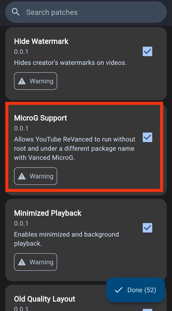

Schau noch mal manuell in der Liste der Patches nach, ob Micro G Support wirklich ausgewählt ist:

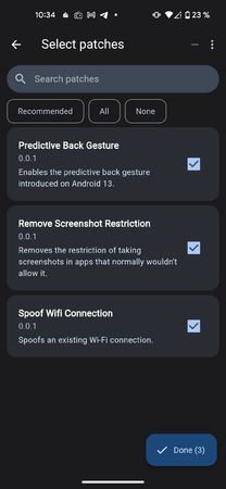

Ich habe auch nur auf "Alle Patches" gedrückt und Micro G Support war trotzdem abgewählt.
Ansonsten habe ich 1:1 dieselben Patches ausgewählt wie Holms, mit anderen Patches hatte ich sonst auch diese Fehlermeldung.

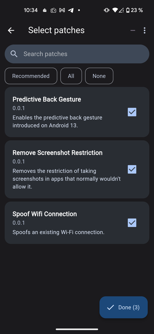

- die youtube apk von holmes heruntergeladen und über revanced manger installoert. Die 3 patch dateien alle ausgewählt (alle)
Und wie patche ich microg? Wenn ich das über revanced. Manager mache kommt wieder der Fehler das ich es nicht installieren kann.

Was meinst du mit "dir 3 Patch Dateien"?
Es gibt doch nur eine apk, die man patchen muss. Eine Datei also.
Und microg muss man gar nicht patchen. Das läuft einfach nachdem es installiert wurde.
Bei mir kommt nur das

@Stuttgart
Da fängt es schon an.
Du solltest viel viel mehr Auswahlmöglichkeiten haben 😱

@Stuttgart
MicroG musst du nur installieren und nicht direkt patchen.
Jedoch musst du später im ReVanced Manager, beim patchen der YouTube APK MicroG Support in der Liste der Patches auswählen: Sprich hier wird die YouTube APK (Version 18.03.36) gepatchted und nicht MicroG. Ja ich weiß, das ist etwas verwirrend.

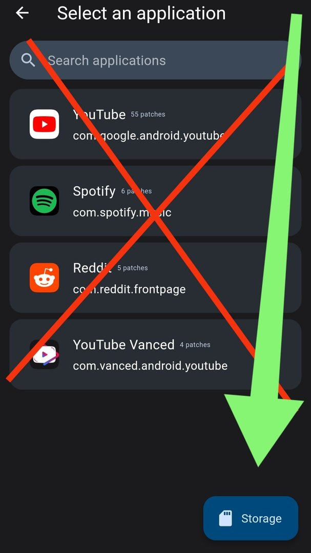

Im Patcher musst du über den Button Storage die YouTube APK aus deinem Download Ordner deines Handy auswählen:
Vielleicht liegt hier der Fehler und du wählst die falsche Datei aus? Denn eigentlich sollten auch viele Patches verfügbar sein und nicht nur drei.

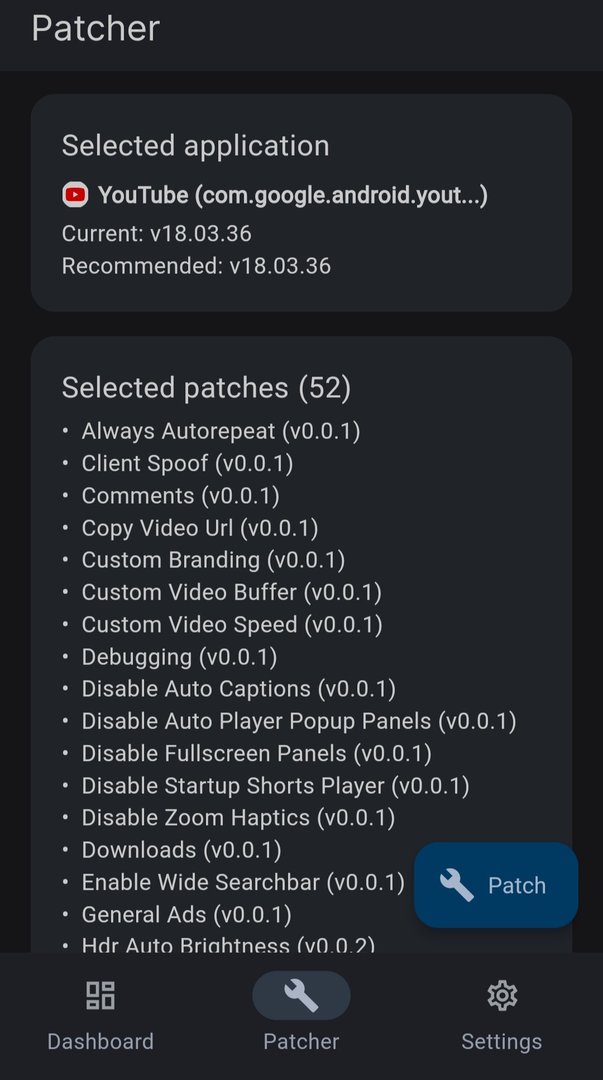

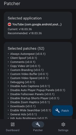

Könnt ihr mir eine aktuelle youtube version sagen die funktioniert?
@Stuttgart
Bei mir funktionierte es dann mit der vom Revanced Manager empfohlenen Version: 18.03.36
Reaktionen: schnauder84 und holms

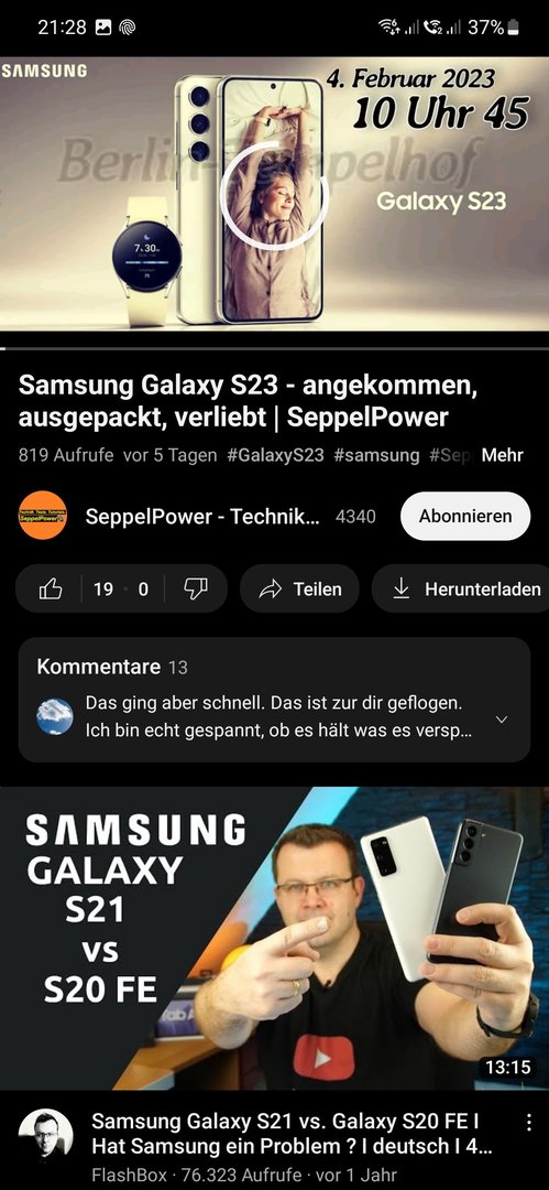

Inzwischen hab ich es hinbekommen aber jetzt kommt der ladekreis wieder. Und es ladt unendlich wieder egal ib wlan oder 5G
@Stuttgart
Kannst du uns mehr Details geben, lief ReVanced auf dem Smartphone/Tablet oder kam der Kreis sofort beim ersten abspielen eines Videos?
Ich denke es hat was mit den Patches zu tun. Welche der 52 Patches aus der Liste hast du angewählt bzw. abgewählt?
@Baumstamm beide Geräte. Hab alle patches ausser debugging gewählt
