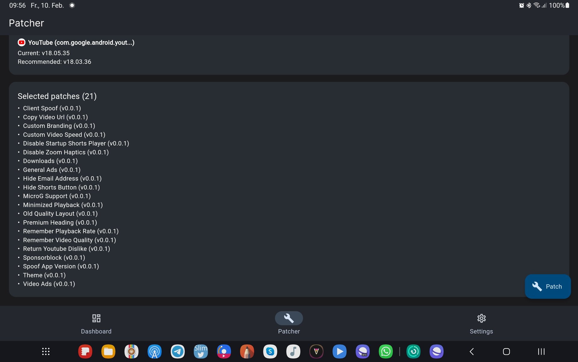

@Stuttgart Probier mal nur diese Patches.
Das funktioniert bei mir perfekt.

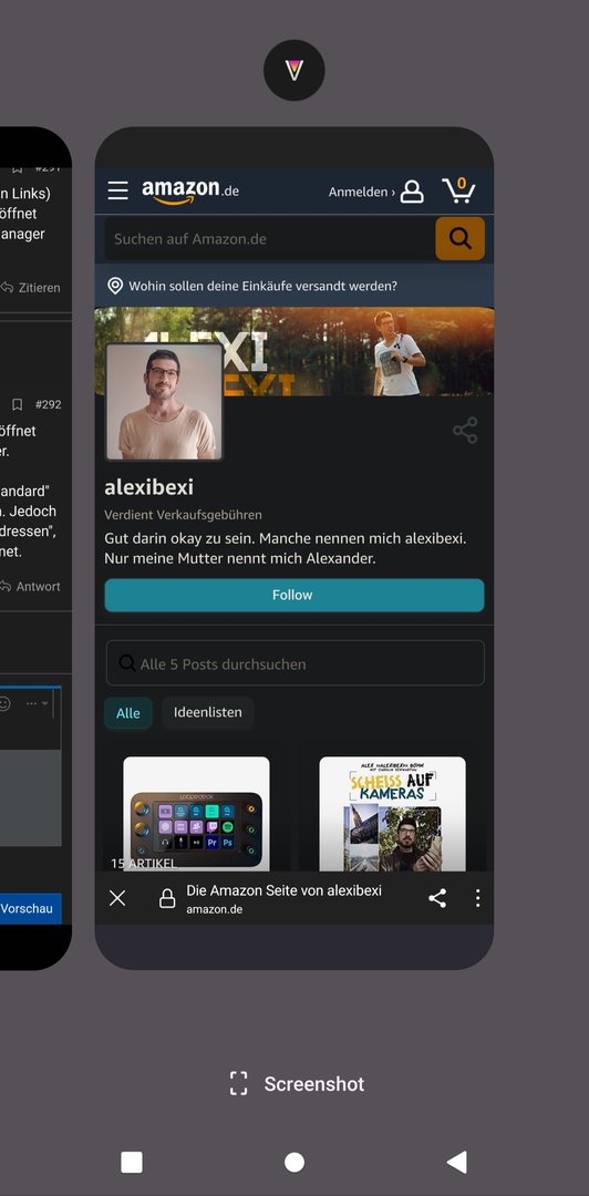

Wie kann ich einstellen das das Links (z.B. Amazon Links) in den Videobeschreibungen nicht in Revanced geöffnet werden? Kann ich das auch schon im Revanced Manager einstellen?
@SERGE4NT Dass Amazon-Links in ReVanced geöffnet werden, ist merkwürdig. Das ist ja gar kein Browser.
Du kannst in den App-Infos unter "Festlegen als Standard" die Option "Unterstützte Links öffnen" deaktivieren. Jedoch siehst du in der Liste darunter "Unterstützte Webadressen", dass die App ausschlißlich YouTube-Adressen öffnet.
Das deaktivieren unterstützter links ändert nix.
@SERGE4NT Woraus schließt du, dass das YouTube ReVanced ist, das die Seite anzeigt.
Für mich sieht das nach normaler Übergabe an WebView (oder was du so hast/eingestellt hast) aus. Dass da in den Recent Apps das Logo der ReVanced YouTube App angezeigt wird, ist ja normal.
