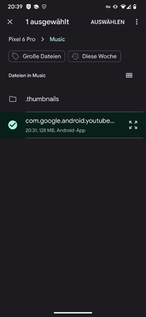

@holms Ich kann zwar die YouTube.apk im Downloadverzeichnis auswählen, aber der Patcher übernimmt diese nicht. Die zweite Installationsmethode wäre die Apps aus der Übersicht im Patcher auszuwählen (da würde auch DWD-Warnwetter angezeigt, da bereits installiert). Jedoch startet die gepatchte YouTube.apk nur mit einem leeren grauen Bildschirm, vermutlich wegen Inkompatibilitäten der Module zur YouTube.apk.

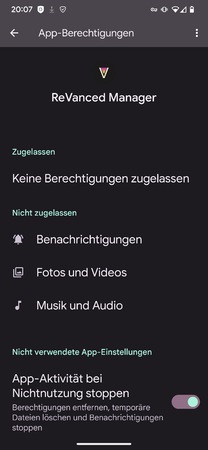

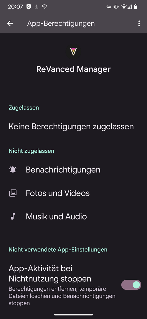

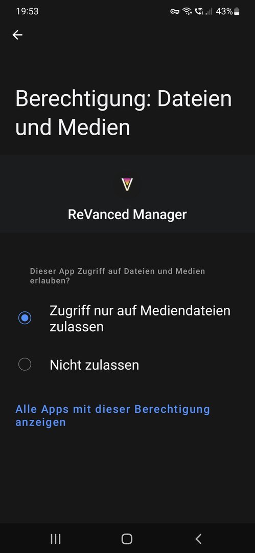

Ok, ich dachte es ginge um MicroG. Hat dieser ReVanced Manager App die Berechtigung für Dateien? Siehe Screenshot.
Falls ja: Verschiebe die originale YouTube apk mal in einen Unterordner und wähle sie dann über den ReVanced Manager dann dort aus.

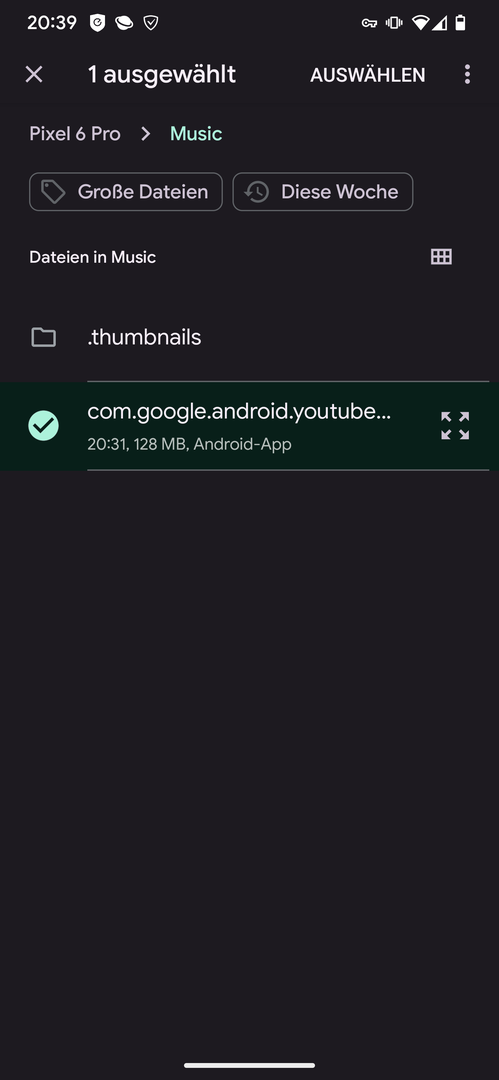

@holms es gibt keine Auswahlmöglichkeit für Dateien, nur Medien.
Meine Blödheit...ich habe die AOK zwar abgetippt und die Ansicht sprang auf den Patcher zurück, aber das war falsch. Die App anwählen - Hackchen gesetzt - Auswählen anklicken - passt

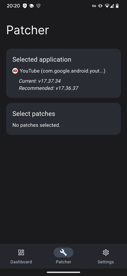

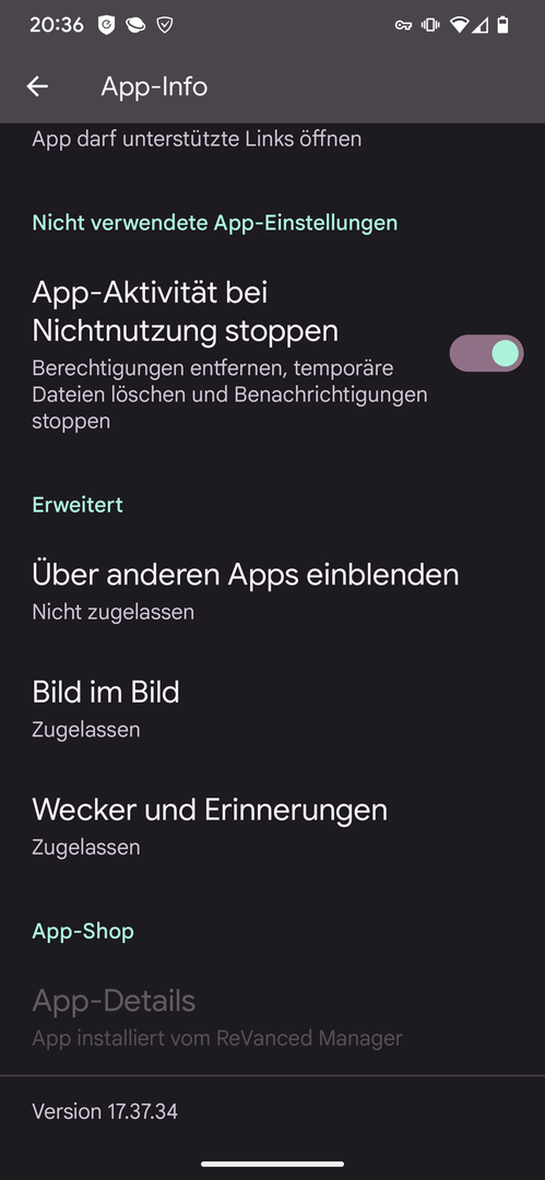

Was mich irritiert: ich habe die 17.33.42 angewählt, anzeigen tut der Patcher aber die 17.37
@Dr.No Und die erstellte neue YouTube App hat welche Version?
Ich lade gerade noch die 17.36 runter, weil dies als letzte kompatible Version im Patcher angezeigt wird. Moment bitte.
Wohin wird die gepatchte APK gespeichert?
Die installierte gepatchte App hat die Version 17.37

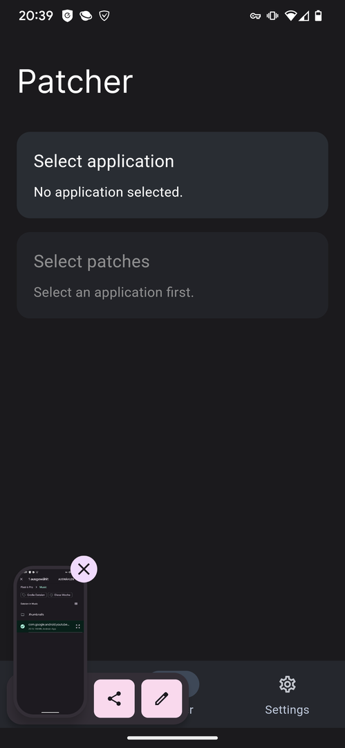

Und wieder wird die APK nicht übernommen, obwohl ich sie richtig auswähle.
Naja, Mediendateien, siehe mein Screenshot. Und ist aktiviert?
In deinem Screenshot kann man die ausgewählte Version nicht erkennen. Im. Screenshot muss nun noch oben AUSWÄHLEN. angetippt werden.
Oder statt Häkchen einfach normal den Namen der Datei antippen, wird sofort übernommen bei mir (egal was für eine apk ich da nehme, auch völlig andere apk. Dateien.
Berechtigungen sind alle gesetzt, aber egal ob ich die Datei abtippen und auswählen drücke, sie wird nicht mehr übernommen.

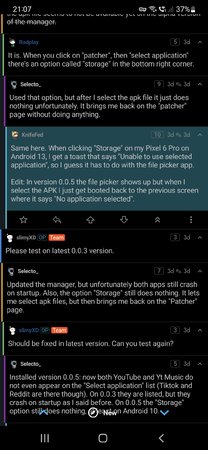

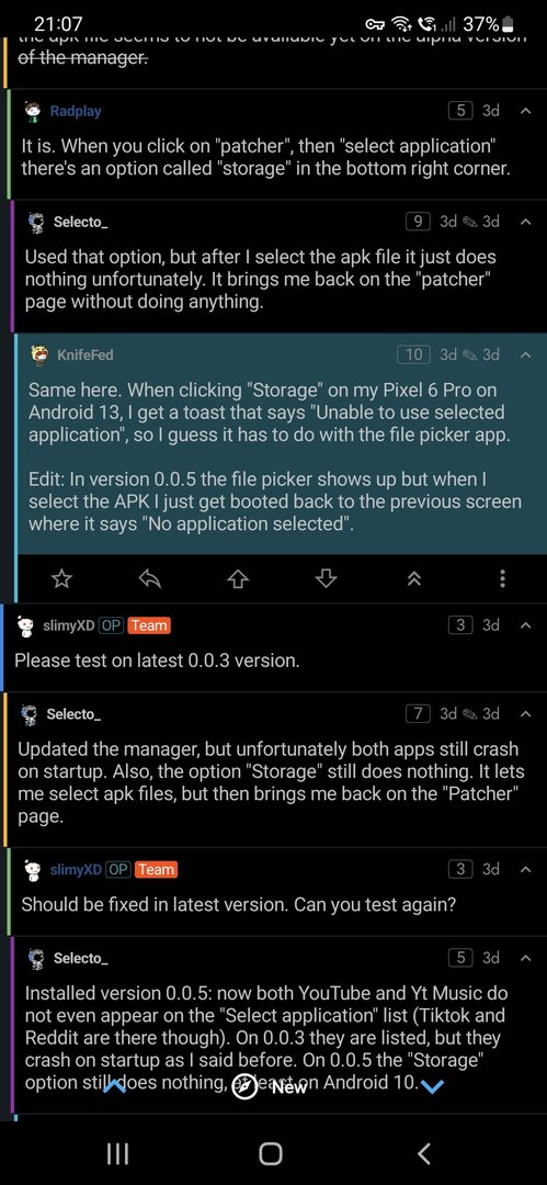

@Dr.No Du bist nicht der Einzige, siehe markierter Kommentar im Screenshot.
Reaktionen: Dr.No
