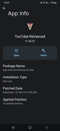

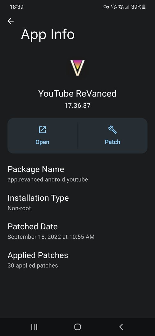

Und was wurde dir da im Manager bei
Installed > YouTube > Info
angezeigt?
Bei mir mir siehe Screenshot

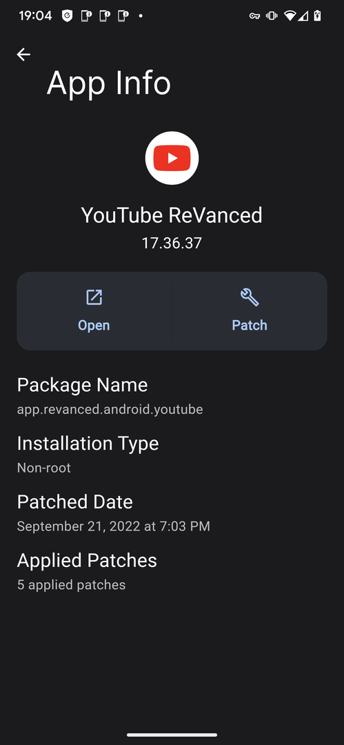

@holms Die Apk von @SERGE4NT hat 33x Patches und hat funktioniert. Ein eigener Versuch von mir mit allen Patches hat nicht funktioniert. Ein neuer Versuch mit 5x (mir wichtige) Patches hat dann wieder wie oben funktioniert. Dabei wird dann jedoch das YouTube -Logo verwendet.

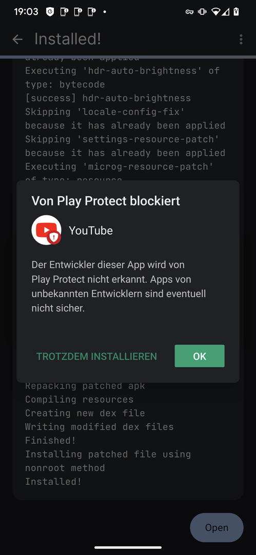

@Dr.No Da sehe ich, dass "Play Protect" eingegriffen hat. Das ist ja nun etwas völlig anderes.
Play Protect ist bei mir grundsätzlich deaktiviert...
@holms Das habe ich weggeklickt, also trotzdem installieren. Deshalb ja zu Anfangs meine Frage, ob das auch auf dem Pixel mit Stock-Rom funktioniert, also auch Play Protect.
Reaktionen: holms
@Dr.No Ok. Auf dem 2. Screenshot sieht man aber, dass tatsächlich nur das Logo anders ist, Appname und Paketname ok.
Reaktionen: Dr.No
Ich könnte mir vorstellen das mit irgendeinem der Patches das Logo getauscht wird.
Reaktionen: holms

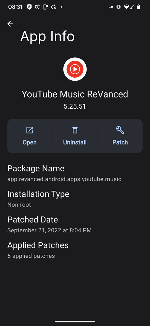

Gibt es bei Revanced wieder eine separate Music-App (so wie bei Vanced)?
Meinst du YouTube Music ReVanced?
