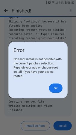

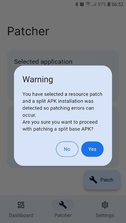

Habe es mit der v0.0.16 ausprobiert.
  • Zunächste kommt die Meldung "You have selected a resource patch and a split APK installation was detected so patching erros can occur. Are you sure you want to proceed with patching a split base APK?"
  • Unmittelbar vor dem Installieren kommt dann "Non-root install is not possible with the current patches selection. Repatch your app or choose root install if you have your device rooted."
Weiß jemand was hier genau das Problem ist? Ich habe YouTube auf der neusten Version installiert (Ist vorinstalliert bei der Samsung Stock Rom für Android 8.0.0)
Das kommt immer, weil die apk wohl aus einem Bundle gezogen wurde. Bei mir bisher unproblematisch.
Was hast du alles aktiviert? Evtl. geht was nicht unter Android 8?

Ja, sorry vertippt. V16. Habe jetzt Mal nur einige Patches ausgewählt, da bekomme ich dann auch den Hinweis auf Non-Root.

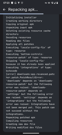

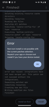

Tja, die neue Version hilft mir leider auch nicht weiter
@Dr.No Hast du MicroG installiert?
@holms Nein, hatte ich auch nicht abgehakt. Sollte ich das Mal tun?
@Dr.No Ja.
Reaktionen: Dr.No

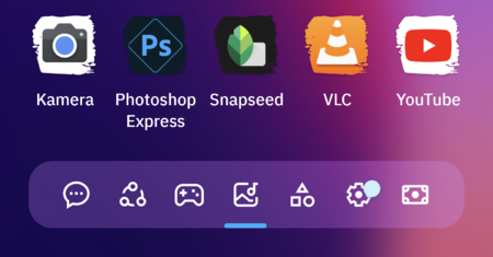

So, MicroG installiert, bei All-Patched stürzt YouTube ab. Habe nur MicroG-Support und Downloads abgehakt, dann funktioniert es. Vorher hatte ich immer das Vanced-Icon, jetzt ist es das normale Youtube-Icon.

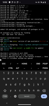

@Dr.No
SERGE4NT schrieb:
Wenn das auch nicht geht, dann Probiere mal die Installation per Termux App.
Termux erstellt die ReVanced sowie MicroG apk, die man dann nur noch selbst installieren muss.
How to use revanced builder on Android · reisxd/revanced-builder Wiki
Alternativ kannst du ReVanced auch am PC erstellen, oder ich lade dir mal eine erstellte ReVanced.apk zum testen hoch.

@SERGE4NT Ich bin derzeit ohne PC, da Reha. Termux habe ich durchlaufen lassen, aber es wurde kein Browser-Fenster geöffnet.

@holms YouTube hat der Manager ja installiert, aber merkwürdigerweise als YouTube und nicht als Revanced YouTube. Alle nichtfunktionierenden Versionen waren Revanced gebrandet.
