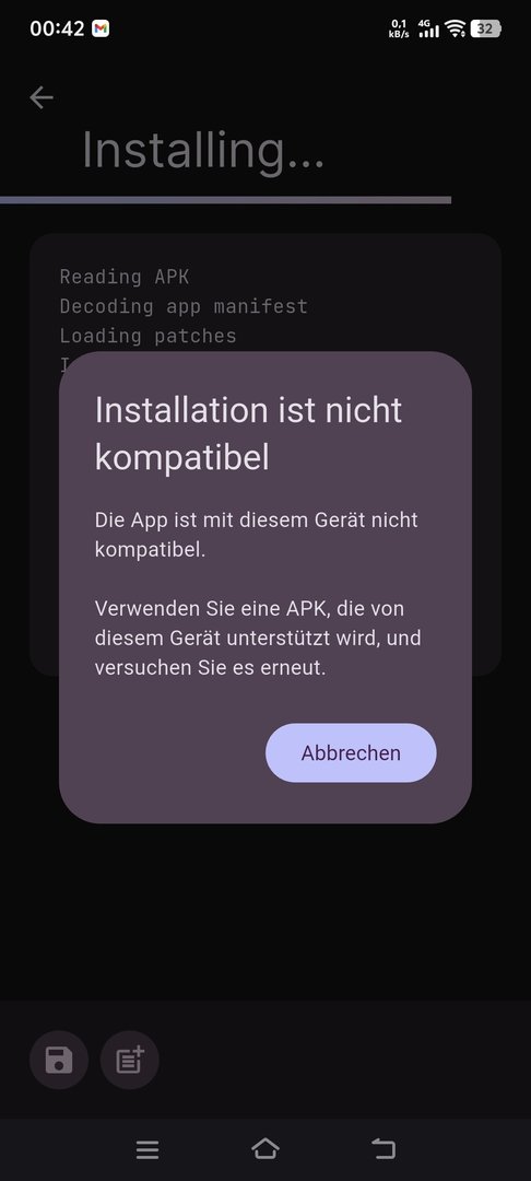

@holms habe Probleme mit der APK. Sie lässt sich zwar patchen, aber nicht installieren:
@SvenGo Die originale App hast du vorher deinstalliert?
Ansonsten keine Ahnung, hab noch nie Spotify gepatcht. Hab auch noch nie hier was dazu gelesen. Was ist denn dein Ziel bei der ganzen Aktion? Weiß auch nicht, welche Patches du angewendet hast.
Reaktionen: SvenGo
Ja, habe ich. Im Prinzip reicht mir YouTube und YouTube Music auch, wollte es halt mal probieren. Anscheinend funktioniert, dass aber auch nicht (mehr) so richtig laut Reddit. Die Schutzmechanismen von Spotify scheinen recht ausgeklügelt zu sein. An Patches habe ich auch nur einen gefunden, der aber nicht funktioniert hat.
Habe gerade eine Lösung gefunden. Einfach dieser Anleitung folgen: How to Convert Spotify XAPK to APK for Spotify Revanced
Dort gibt es auch die entsprechende APK. Man muss sich allerdings auf herkömmlichen Weg mit seiner E-Mail Adresse bei Spotify registrieren. Schnellanmeldung via Google funktioniert nicht. Via FB habe ich nicht probiert.

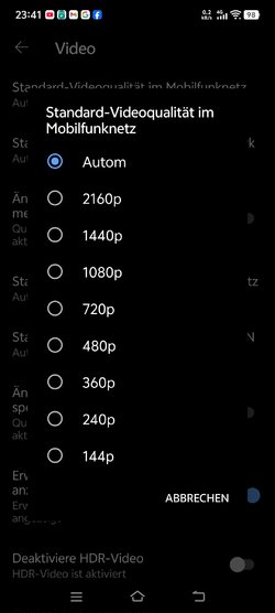

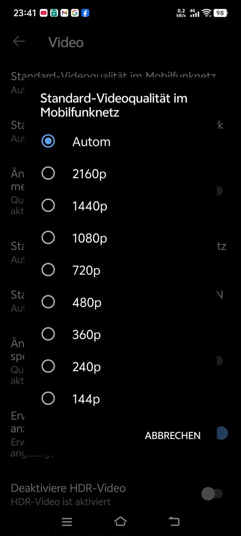

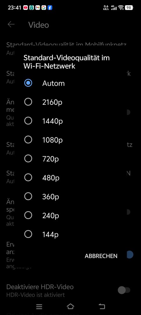

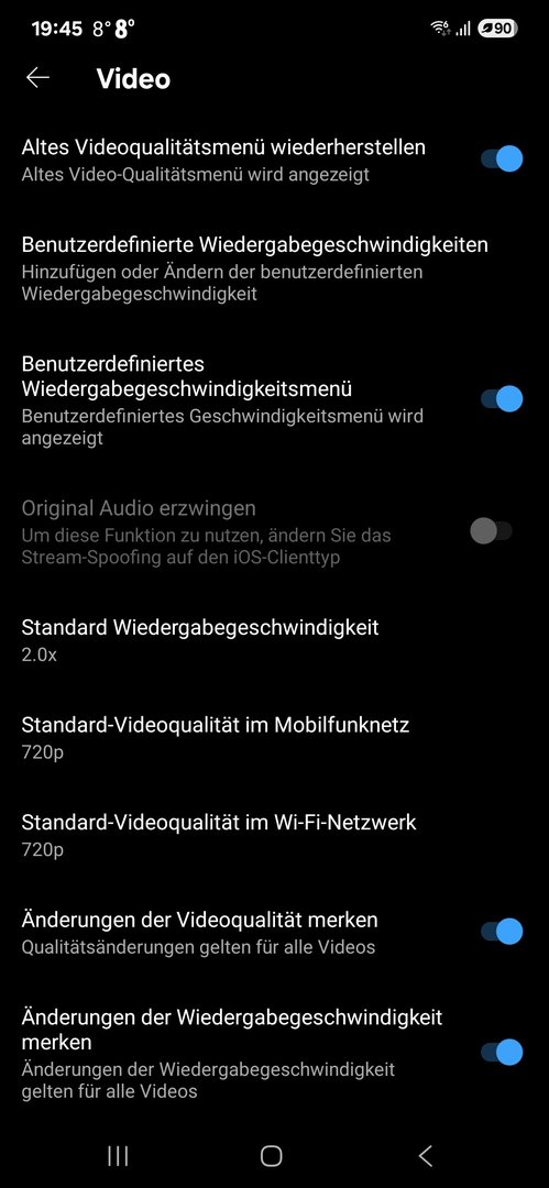

Kann man in der neusten Version gar nicht mehr die Videoqualität wie hier einstellen?
@SERGE4NT welche Version von YouTube Revanced nutzt Du? Bei mir kann ich sämtliche Qualitäten bis 4k einstellen.
Die letzte aktuelle zum patchen, 20.07.39.
Mein Manager hat mir die Version 19.47.53 empfohlen und diese Version funktioniert einwandfrei.
