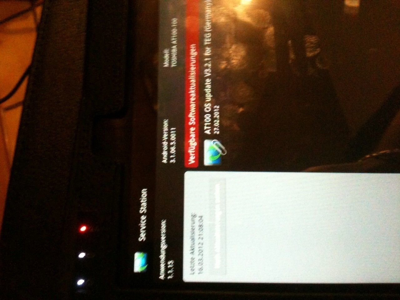

Hy Leute,
Ich bin auch noch nicht weiter mit der Installation :-(
Ich hab mal versucht die Service Station zu Updaten im netz ist aber leider nur 1.1.3 zu finden, die auch keine Besserung bringt zwecks Update.
Im gegenteil.. Nun findet die TSS keine Verbindung mehr zum Server wenn man nach Aktualisierungen sucht.
Ich bin weiter auf der Suche nach TSS 1.1.15 um das mal zu Probieren.
Hat schon jemand versucht das Update zu extrahieren und auf dem Rechner angesehen? Vielleicht hilft es ja das Update über die Normale Installationsroutine draufzumachen. Also entpacken auf SD dann neustarten..... vielleicht geht es ja.
Naja bis dahin hilft glaube ich nur warten.
Frohes schaffen
Gruß Simon
UPDATE:
Hab nun die Service Station 1.1.15 drauf. Läuft auch und sucht nach Updates.
Aber wieder der gleiche Fehler. Nach ein Paar Zahnrädern Männchen mit Ausrufezeichen.
Liegt also nicht an der SS Version!
Muss am ROM Liegen :-(

hallo simon2k2,
die update-datei kannst du nur als root zum pc transferieren.
habe mir den inhalt mal angesehen (weiter oben habe ich das installations-script verlinkt),
sieht für mich wie eine falsche checksum aus.
manuell installieren ist auch nicht, da toshiba seine zip signiert und daher keine änderungen an dieser vom tss akzeptiert wird. einfach rüberkopieren geht auch nicht ohne root und ist in etwa so gefährlich wie am schagenden herzen zu operieren!
michael
