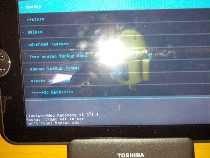

Was gestern noch ging geht heute auch bei mir nicht mehr. Beim Erstellen eines Backup's mit CWM erhalte ich den Fehler "Can't mount backup path", den gleichen Fehler wie Du gestern. Wieso? Ich habe heute meine SD-Karte formatiert ins exFat-Format :D (siehe Bild). Und schon klappt es nicht mehr. Also, formatier deine Karte mit dem Panasonic SDCard Formatter ins FAT32 Format, auch wenn Du das schon haben solltest (mit den Optionen Full (Erase On) und Adjustment (ON)". Wenn es dann immer noch nicht klappt, dann versuch eine andere Karte. Wenn Du keine hast, dann leih dir evt. eine von einem Bekannten. Mit der richtigen Karte wird es garantiert funktionieren.
Wie schon oben geschrieben, schalte das Format fürs Backup auf .tar um, dann hast Du eine Vollsicherung mit weniger Dateien. Lässt sich so besser archivieren. Die Einstellung findest Du allerdings unter "Backup and Restore / choose backup format" und nicht unter "Advanced". Viel Erfolg.
Edit: Noch was gefunden. Nach Möglichkeit solltest Du auch keine MicroSD verwenden. Auch wenn diese im Thrive funktioniert, ist CWM anscheinend etwas wählerisch. Am Besten eine Fullsize SD-Karte benutzen: CWM and SD cards

Ich gebe auf, jetzt habe ich gerade nochmal die su-app gestartet und wollte testweise updaten, geht nicht mehr: "erlange root-zugriff: fehlgeschlagen"
Dabei habe ich nichts gemacht seit gestern. Im Terminal Emulator geht auch nichts mehr.
Denke auch irgendwie nicht das es an der sd Karte liegt. Weil unabhängig davon sollte das System doch immer die Interne SD erkennen. Könnte ja auch einfach darauf das Backup machen oder von da aus das Update flashen... aber er will ja nicht :(
Jetzt habe ich im recovery testweise backup mit anderer sd karte versucht und er hat gestartet, oh wunder. Hängt aber bei "default containerservice.apk". Vielleicht teste ich nächste woche nochmal. Versuche jetzt erstmal das tab wieder zum laufen zu kriegen...
Gesendet von meinem AT100 mit der Android-Hilfe.de App

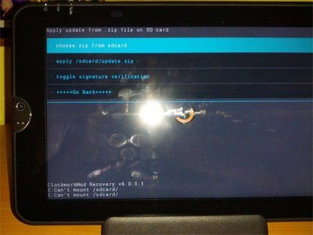

Leider kann man mit dieser Touch-Version von CWM wohl keine Backup's auf die interne SD-Karte installieren, jedenfalls habe ich nichts gefunden. Und ein Zip von der internen SD kann ich ebenfalls nicht installieren. Ich bin schon auf der Suche nach einer älteren Version von CWM, finde aber nichts bzw. sind die Links alle down. Ich hatte vorher ja auch eine ältere Version installiert und da ging das glaube ich mit der internen zu arbeiten (bin mir aber nicht sicher, da ich immer die SD-Karte verwendet habe). Wenn noch jemand eine 4er oder 5er hat, wäre es sehr nett, wenn er es mal für uns ausprobieren könnte :)
Aber bei dir bin ich mir eigentlich ziemlich sicher, dass es an der SD-Karte liegt. Hast Du schon mal neu formatiert, bzw. hast Du auch eine Fullsize-Karte, Micro-SD machen anscheinend auch Probleme mit CWM. Das mit dem Rootzugriff hat doch gestern funktioniert, der geht nicht wieder über nacht verloren.
Ich schlage folgendes vor. Probier das Formatieren der SD bzw. versuch eine andere. Wenn es nicht klappt, dann warte solange bis ich ein anderes CWM gefunden hab. Dann probieren wir es damit. Im Prinzip ist ja nichts schlimmes passiert, Du hast immer noch dein 3.2.1 und das ist m.M. auch korrekt gerootet.

Ja ok wenn man wirklich kein update auf die interne machen kann könnte diese tatsache das problem erklären. Also werde ich es nochmal mit versch. Sdkarten testen. Dann warte noch mit der suche nach nem anderen recovery, habe deine zeit schon mehr als genug in anspruch genommen. Danke :D
Edit: mit der Micro SD + Adapter hat das Tablet echt Probleme, hängt sich beim Backup weg.
Jetzt habe ich ne 4GB Fullsize SD gefunden und teste damit.
Aber den Teil mit der "Checksumme" prüfen verstehe ich nicht. Was zum Henker ist eine Checksumme (Sorry, habe glaube ich was verpasst)?!
(Erfolgs)Edit1: es scheint zu gehen, die 4GB Full SD läuft scheinbar durch, im TAR format. Ich werde verrückt! Das ich das noch erleben darf.
Also kurze Zusammenfassung: der Interne Speicher des Tablets kann aus dem Recovery nicht benutzt werden. Ich denke auch fürs flashen der neuen firmware nicht, das werde ich morgen testen sobald ich das mit der Checksumme geklärt habe.

Man, mir fallen 1000 Steine vom Herzen!!! Das sieht doch gut aus, dann klappt auch morgen das Flashen :)
Backup, Restore und Install gehen tatsächlich nur mit externer SD-Karte, war auch bei den alten Versionen so. Hab dies bezüglich schon Antwort bekommen:
[Recovery] CWM 4.x and 5.x Flashable Recoveries - Page 2
Hab das leider in der Anleitung anders geschrieben, aber jetzt berichtigt. Das mit dem Backup auf interne steht allerdings auch noch so in der Anleitung im US-Forum, hab's deshalb so abgepinnt. Damit brauchen wir auch keine ältere CWM-Version. Schönen Abend vor'm Fernseher, da setzt ich mich jetzt auch hin :)
