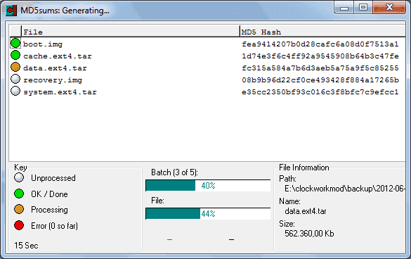

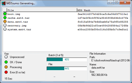

Hallo FairyCosmo.
Im Backup findest Du eine Datei "nandroid.md5". Hierdrin liegen die Checksummen der Sicherungsdateien. Die Datei kannst Du dir ja mal in einem Texteditor anschauen (zum Verständnis). Dann lädst Du dir für Windows ein Programm zum Prüfen der Checksummen, z.b. md5summer.exe. Ich hab mal Bilder zu dem Programm angehängt. Die Datei nandroid.md5 auswählen (am Besten direkt von der SD-Karte, wenn dein PC einen Kartenleser hat) und dann "verify sums" drücken. Wenn Du überall grün erhältst (Bild 2, bei mir arbeitet er noch), dann ist alles ok mit deiner Sicherung. Heb dir auch eine Kopie der Sicherung auf. Wenn Du mal unrooten musst, dann brauchst Du die. Für die mit dem Pinguin geht es etwas einfacher, einfach das Kommando "md5sum -c nandroid.md5" in ein Terminal eingeben.
Reaktionen: Prezioso, FairyCosmo und uac9999
