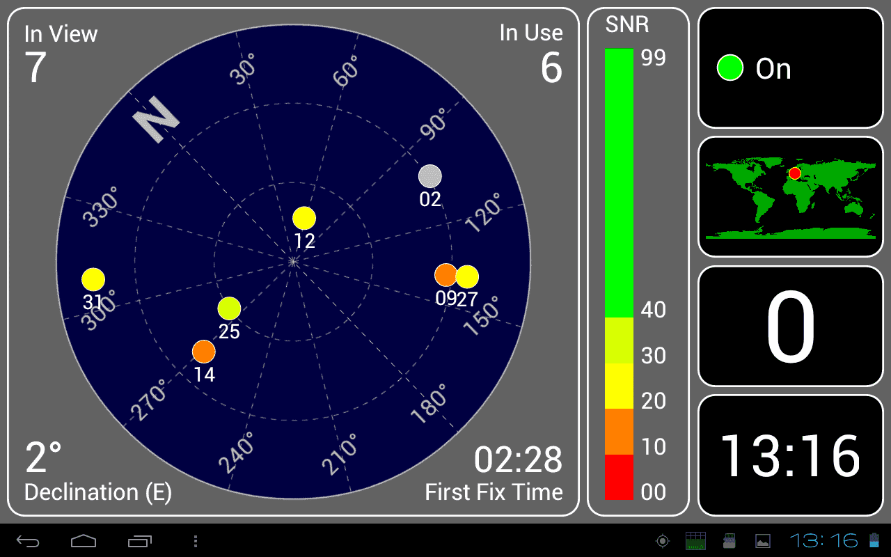

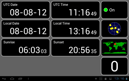

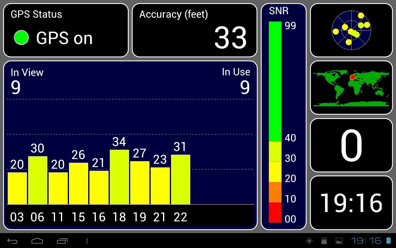

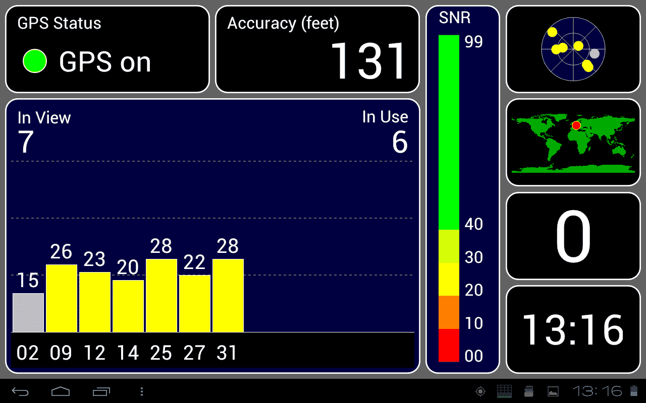

Also selbst ich habe mithilfe von dem Programm "GPS Test" knapp 5 Minuten gebraucht um den ersten fix zu finden. Das ist beim ersten mal aber völlig normal. Den GPS Empfang mittels von Google Maps zu testen ist keine gute Idee, denn dieses Programm ist nicht sehr zuverlässig und wird regelmäßig von Google kaputt gebastelt. Lade dir am besten im Play Store das Programm GPS Test runter, das gibts umsonst. Such dir am besten eine stelle ohne Dach oder anderem aus so das dein Tablet sicht zum Himmel hat. Falls du eine Leder Hülle oder ähnliches benutzt, entferne die auch vorsichtshalber. Dann einfach abwarten.
@hadeshi
GPS:
Eigentlich wollte ich meinen schlechten GPS-Empfang einfach ignorieren. Jetzt hab ich mir dann doch noch einmal die Mühe gemacht und mich 5 Minuten in den Garten gesetzt. Und siehe da, jetzt hab ich auch einen Fix bekommen :love:. Danach hat es dann auch drinnen mehrmals funktioniert. Ich hatte das alles schon mehrfach unter 3.2.1 probiert, unter dem Stock-ROM und auch dem geflashten US-ROM, hatte nie funktioniert. Auch das Einspielen des GPS-Fix hatte nichts gebracht. Also hadeshi, nimm dein Tab mit nach draußen :)

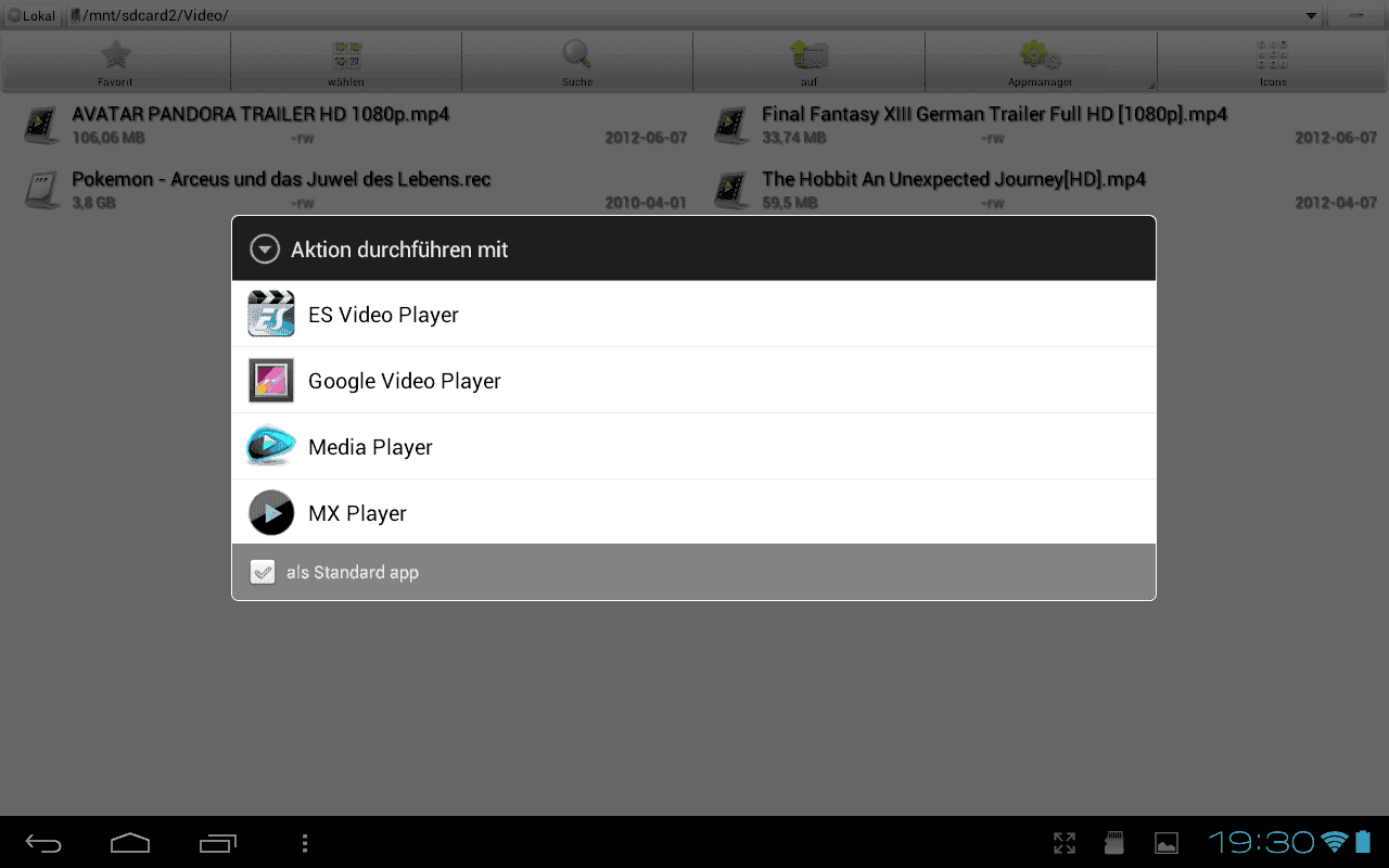

VideoPlayer:
Ich habe im Standard-Dateimanager von Toshiba das gleiche Verhalten. Beim Anklicken eines Videos wird automatisch der Player von Toshiba gestartet. Eine Möglichkeit das einzustellen habe ich nicht gefunden. Wie gesagt, der ES-FileExplorer besitzt das von Dir gewünschte Verhalten (siehe Bild).
