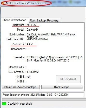

Tja, vielleicht nutzt das Lüftchen 10.1 auch das UBIFS (sehr häufig beim MT8127), dann kann euch das MTKDroidTool auch nicht wirklich viel helfen und auch keine Scatter-Datei erstellen. Aber das steht beim Tool auch alles dabei und welches Dateisystem benutzt wird, geht aus euren Info's auch nicht hervor.
Und die Aussage...
Droidtool Funktioniert NICHT !!!
...ist ja mal wieder Oberklasse. Was funktioniert denn nicht? Verbindung, Fehlermeldung? Der MT8127 wird vom Tool erkannt.

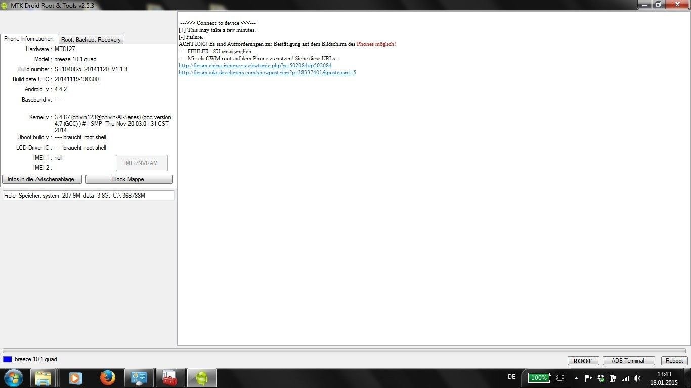

Ich wollte hier nicht für Missstimmung sorgen! Also bei mir sieht es wie folgt aus: Windows erkennen das Tab mit dem trekstor treiber, auch der adb Treiber läuft, aber im mtkdroid wird das teil nicht erkannt. Habe auch mal die Treiber mt8127 probiert, da erkennt Windows das teil nicht.

Es war sowohl an als aus, hab beides getestet! Habe gerade am zweiten PC ohne Firewall mit den mtk, den trekstor und dem universal adb Treiber getestet, aber mtk droidtool erkennt es nicht. Debuggen ist natürlich im tab eingeschaltet!

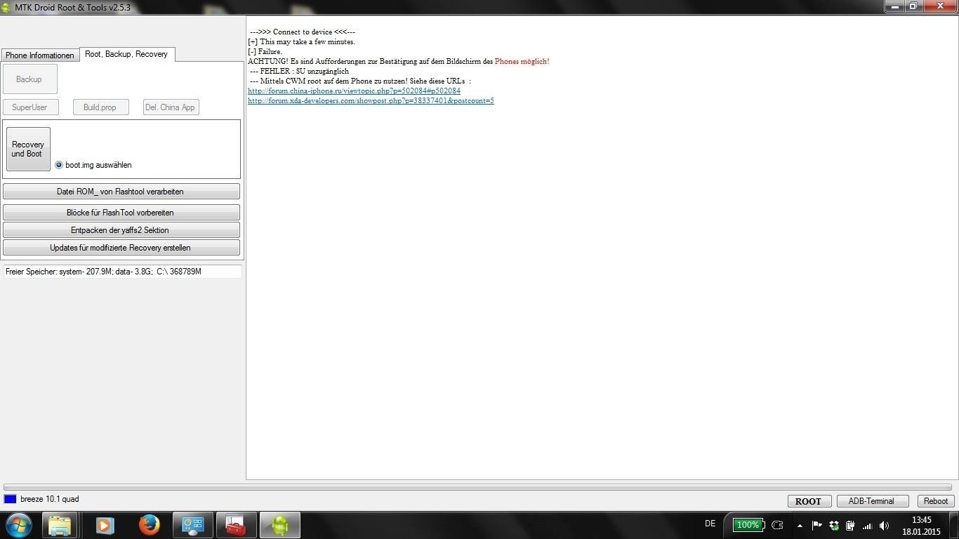

Mahlzeit. So wie es aussieht wird der mt8127 nicht vom mtkdroidtool unterstützt. Weitere Rootversuche mit vroot und kingoroot waren leider auch ohne erfolg.
Danke für Eure Hilfe!
Framaroot und towelroot auch nix?
Leider auch nicht!
xminister schrieb:
der mt8127 wird vom tool erkannt.
Ja, aber tatsächlich lässt sich kein Scatterfile erstellen. Ich bleibe dran, bin ja hartnäckig!

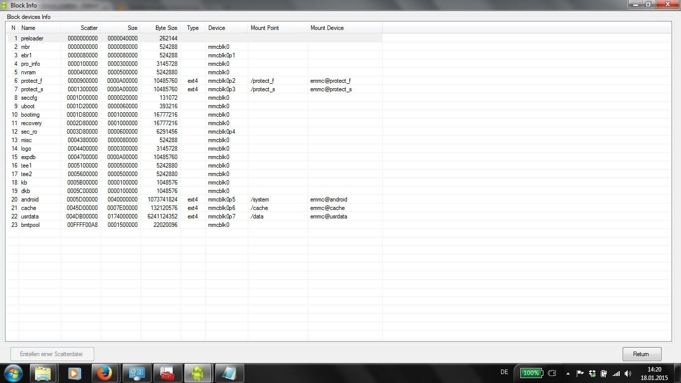

EDIT: Das heisst also, ich muss jetzt einen Scatterfile der selben Hardware haben und mir den dann umschreiben?

Kann es sein, das das Scatterfile nur mit root auf dem Gerät erstellt werden kann?
Root bekomme ich so nicht. Scatterfile habe ich mir selbst geschrieben, aber nun hängt es bei der Sicherung mit dem sp Flashtool. Wenn ich Read back anklicke und dann das Tab mit dem Rechner verbinde passiert im Tool nichts, nur das Tab hängt sich auf und kann nicht mehr gestartet werden.
-->nach einem Update auf die aktuellste Version des SP-Flashtool startet dann auch die Sicherung...
