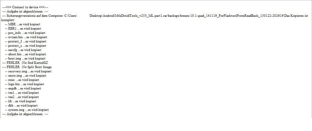

Das recovery wäre ja auch die schönste idee, aber wenn ich das Boot img auswähle und mit carliv portieren will kommt immer die Fehlermeldung no split Boot img und irgendwas mit no kernelgz. hab da gestern nicht mehr genau drauf geachtet!
Edit: so, hab mal ein Bild beigefügt.

Leider habe ich kein Linux, aber was heisst das ich das Recovery Praktisch aussuchen kann? Wie gesagt, habe versucht ein Custom Recovery (Carliv touch) zu Portieren und das schlägt fehl. Steh da gerade auf´m Schlauch.
Weil es für ext4 praktisch jedes Recovery gibt, ist man nicht nur auf ein bestimmtes festgelegt.
Magst du mir mal das boot.img und das recovery.img zukommen lassen?
