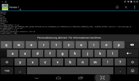

öffne mal ein terminal (oder über adb shell)
id eingeben
su
dann nochmal ein id
leider keine änderung des users, also auch kein root
zumindest bei mir
id eingeben
su
dann nochmal ein id
zumindest bei mir

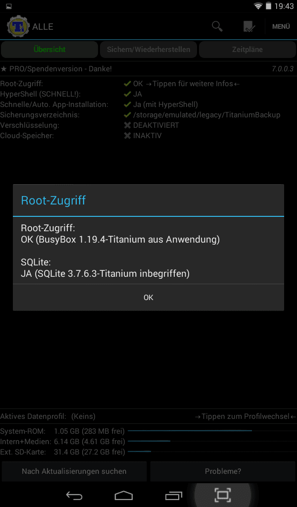

so viel Plan hab ich davon auch nicht:
im root-checker hab ich in grün root stehen Device: breeze 10.1 quad Android Version: 4.4.2:huh:
Unter AIDA64 app - Android - Rooted Gerät: ja
mr9to5 schrieb:
Hab das ganze auch probiert, soweit so schön
root checker zeigt root an, nur funktioniert er nicht :/
im terminal oder via adb erhält man keine root rechte,
also kein remounten der system partition, sdmaid kann auch keine system apps löschen, geht auch nicht mit root explorer.

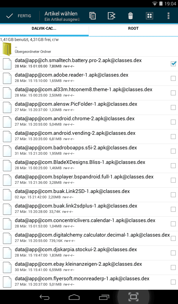

Also ich kann mit Root Explorer Sachen löschen ..... kopieren.
Dann mit Link2SD Apps einfrieren und Löschen.

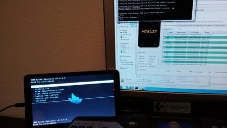

So bin dann nochmal einen kleinen schritt weiter gekommen und teile wenn Bedarf besteht gerne meine erkentnisse :)
Hab mal ein paar Kleinigkeiten angehängt
das scatterfile dank geht hier an sdfsdfgdhshxzv von XDA
SP Flash Tool bekommt ihr bei XDA
Die VCOM Treiber links gibts auch hier im Forum (alternativ)
und last but not least ein von carliv modifiziertes nontouch cwm 6.0.4.4,
leider noch geflippt und die externe sdcard wird anstelle der internen gemoutet, werde ich aber die woche noch ändern.
LINK ZUM IMAGE
das Image ist im SP Flash Tool flashbar, Bild siehe unten, geflasht,gestartet und es gibt einen shell zugang via adb zum tablet,
so könnte man auch supersu direkt als update flashen.
http://forum.xda-developers.com/member.php?u=5937213
  • MT8127_Android_scatter.txt

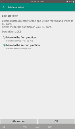

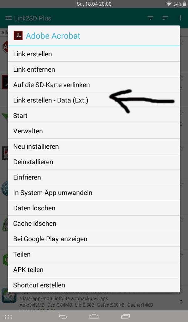

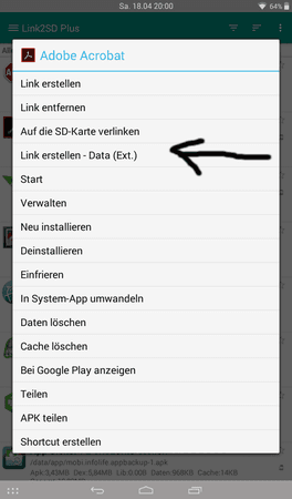

Leider kann ich immer noch keine apps auf die Speicherkarte verschieben. Hat jemand eine Anleitung?
Klappt bei mir auch nicht:confused2:
