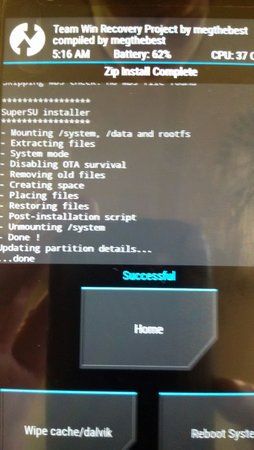

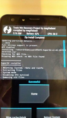

TWRP ist drauf. Wenn ich die su-bin von dort aus installiere, kommt "succesful" als Meldung.
Aber wie weiter...

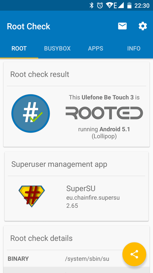

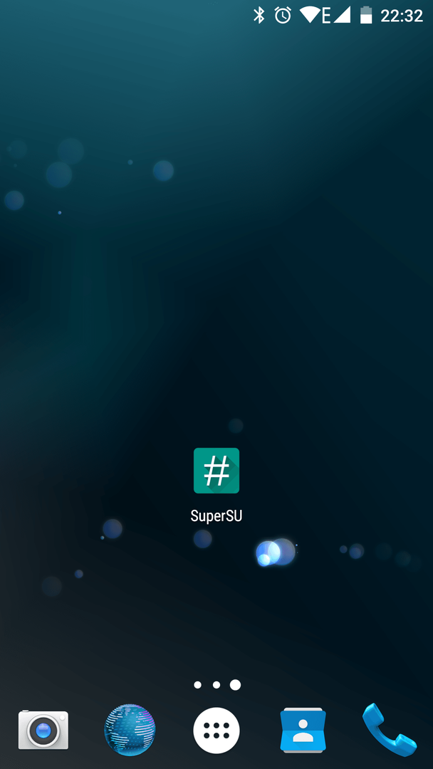

Inzwischen hab ich mal mit KingoRoot per PC probiert.
Mit Erfolg.
Ich bin bei Kingoroot etwas skeptisch. Chainfire stellt verschiedene Logos für SuperSu zur Verfügung, beide aus Deinen Screenshots zählen dazu. Wieso die aktuelle Binary aber unbedingt aktualisiert werden muss und dann nicht richtig installiert wird, ist mir ein Rätsel...
