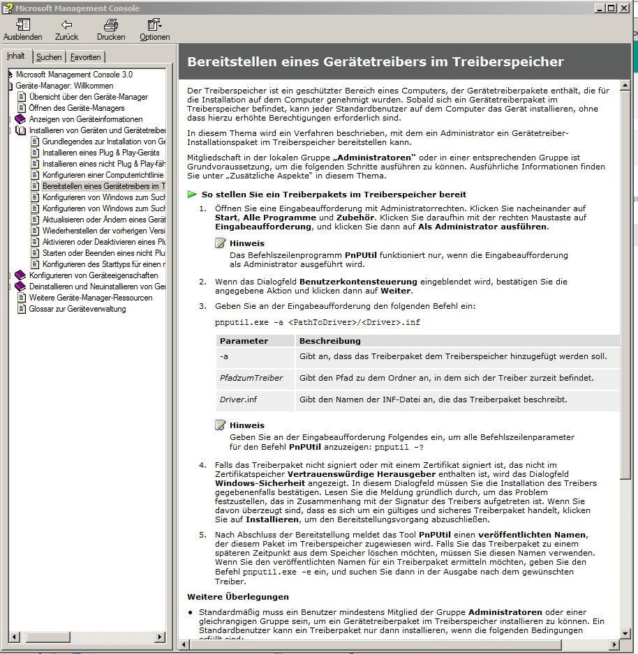

Ich beziehe mich auf die Anleitung:
[Anleitung] SP Flash Tool einrichten und anwenden unter Windows
Wo unter Windows 7, Gerätemanager usw. steht. Bei mir stand schon zu Beginn die Frage nach meinem Vista, das in der beschriebenen Menüfolge unter "Aktion" das gewünschte nicht anbietet. Habe laienhaft gestöbert, habe den Verdacht, die Hoffnung, dass es hier dennoch die angestrebte Funktionalität gibt und frage nach:
Liefert die Hardcopy den richtigen Ansatz?
Hast du eine Idee, wie ich bei Vista sonst den Weg suchen sollte, falls es Vista überhaupt hergibt?
Reaktionen: Miss Montage
Windows Visa habe ich nie genutzt, aber du kannst den Treiber bestimmt über die Eingabeaufforderung wie im Screenshot erläutert installieren. :)

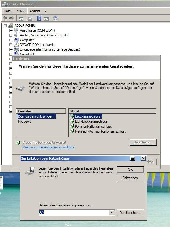

Habe im HW-Manager die "unbekannte HW" gelöscht, sie wird nicht mehr gelistet. Ist das Phone verbunden, läuft immer wieder automatisch die Gerätesuche an, findet keine HW, bringt weiter die Fehlermeldung. Dies als Ausgangsbasis.
In der Anleitung bin ich gekommen bis: "Anschlüsse (COM & LPT)" auwählen.
Beim Punkt "Datenträger" steht einiges zur Auswahl, bevor man "Datenträger" anklickt (links Standardanschluss oder Microsoft), rechts (Druckeranschluss, ECP Druckeranschluss, Kommunikationsanschluss, Mehrfachkommunikationsanschluss).
Was soll ich nehmen? Wenn ich Standard - Druckeranschluss nehme, siehe Hardcopy.
Wo steht dann die cdm-acm.inf Datei, zu der ich navigieren soll? Windows-Suche findet es nicht. Bin bei der Abfrage im HW Manager mit Suchen zum Desktop und auf das entpackte Firmware-Programm, ohne Erfolg.
Die cdm-acm.inf findest Du im Treiberpaket von Tzul: Loading site please wait...
Das kannst Du einfach mit dem Windows Dateimanager entpacken.
Ein Drucker ist Dein Handy definitiv nicht, dann eher Kommunikationsgerät.
Sorry, aber ein Treiberpacket finde ich so nicht: loading site please wait..., wo ich was bestimmtes aussuchen könnte zum Download. Ein Treiber ist doch ein Programm? Liefert dann der geladene und entpackte Treiber die Datei "cdm-acm.info? Wie heißt der Treiber und wo kann ich ihn zum Anklicken finden? Bitte !!!!! Geht es ein wenig nachvollziebarer? Mein ewiges Nachragen muss doch nerven
Nein, es ist kein Programm, es sind mehrere Dateien. Lies bitte nochmal Beitrag #9
Genauer kann ich Dir nicht beschreiben, wie Du zum Download kommst.

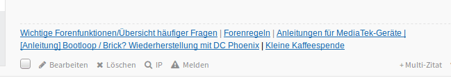

Ich möchte gerne etwas in DEINE Kaffeekasse schmeissen, wie kann ich das tun?
DANKE
Hey, das sind ja großartige Neuigkeiten! :). Meine "Kaffeekasse" findest Du in meiner Signatur...
Jetzt gehen die Probleme schon wieder los. Wo ist bitte genau zum Mitschreiben deine Signatur??
