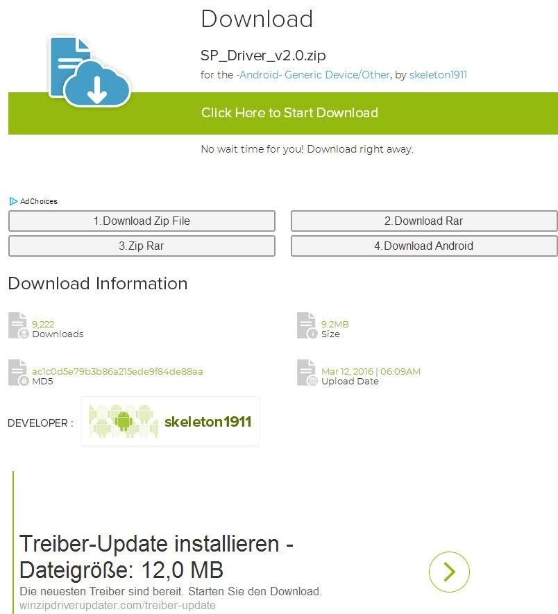

Ich scheine bereits bei den trivialen Dingen zu scheitern. Habe versucht das Flash Tool aus deinem Link zu installieren, siehe Anhang. Nach dem Start download (wohl inzwischen 2x) wollte ich die daruntger sichtbaren 4 Schritte (1. Download zip file, download rar, ...) machen, hatte aber den Verdacht, fehlgeleitet zu sein (nicht nachvollziehbare Fragen), habe abgebrochen. Kann auch kein erfolgtes Download feststellen. Kannst du mir bitte eine triviale Hilfestellung leisten oder rätst du mir gleich wegen Hoffnungslosigkeit ab?
Grundsätzliche Frage eines Laien:
Welches Risiko (worstcase) gehe ich bei dem Prozedere ein?

Ah, da geht es um die Treiber, da würde ich sowieso eher diese empfehlen: [Anleitung] SP Flash Tool einrichten und anwenden unter Windows 8/8.1/10
Ich habe den Abschnitt "Treiber-Installation" in der Anleitung jetzt endlich mal entsprechend aktualisiert.
Was den Download betrifft:
"Click here to start download" anklicken, "Searching for mirrors" abwarten (das kann manchmal dauern oder abbrechen, einfach nochmal versuchen), dann einen der vorgeschlagenen Server auswählen, es öffnet sich ein Popup und Du wählst "Speichern". Es handelt sich um ein .zip-Archiv, das Du mit dem Dateimanager extrahieren kannst.
Was passieren kann?
Im allerschlimmsten Fall rührt sich das Gerät gar nicht mehr. Das ist bei MediaTek-Geräten aber sehr selten und kann eigentlich auch nur dann passieren, wenn man inkompatible Firmware installiert.
Falls das alles zuviel Neuland für Dich ist, hast Du vielleicht technikaffine Freunde/Bekannte/Verwandte, die Du fragen kannst?

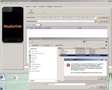

Bin weitergekommen, wenn auch anders. Die beste Seite weiterzukommen: UMIDIGI COMMUNITY-UMi Plus-Plus V3.01_20161009 ROM-SPFT release - Powered by Discuz!

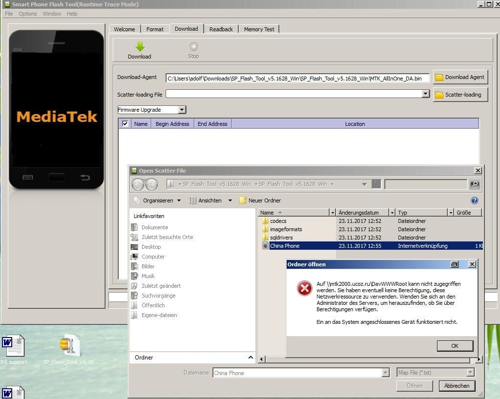

Es ist mir gelungen das Flash Tool zu installieren: SP_Flash_Tool_v5.1628.rar
wenn auch die ZIP Variante, weil ich .rar nicht aufmachen konnte.Habe als Laie lange gebraucht, um die entpackte Version aufzurufen, siehe Hardcopy. Bis daher entspricht alles der Beschreibung auf der umidigi Seite, stehe jetzt aber an. Das Problem:
Damit das beschriebene Download starten kann, muss zwangsläufig ein "scutter loading file" eingetragen werden. Click auf china phone scheitert mit Fehlermeldung, Abbildung im Anhang.
Da stehe ich nun hilflos da, was ist das und wo steht das file? Frage an alle im Forum, wer kann helfen?

Hast Du die Firmware bei Umidigi herunter geladen? Version 3.02 ist aktueller als 3.01, die hatte ich oben verlinkt. Wenn Du die herunter lädst und entpackst, findest Du darin die benötigte Scatterdatei.
Dein Hinweis erscheint auf den ersten Blick logisch, auch auf den zweiten?

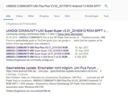

Die Version 3.02 ist für UMI super Stand 08/16 gelistet
Die von mir versuchte 3.01 ist explizit für UMI plus Stand 04/17, siehe screenshoot.
Was tut die Scatterdatei, welches Format hat sie, kann ich sie suchen lassen?
Wenn du sie unter 3.02 finden konntest, macht es Sinn, dass du mir die Scatterdatei schickst und ich den Versuch für UMI plus starten kann, ohne auf Verdacht 3.02 zu installieren und den Kampf mit dem Entpacken wieder aufnehmen muss?

Mit Verlaub, wenn ich unsere beiden Umidigi-Links vergleiche, sehe ich UMi Plus-Plus V3.01_20161009V3.01_20161009
versus UMi Plus-Plus V3.02_20170613 (Beitrag #3). Welche ist nun aktueller?

Die Scatterdatei ist eine einfache .txt-Datei. Sie teilt dem Flash Tool die "Adressen" mit, wohin genau im Gerätespeicher die einzelnen Partitionen der Firmware geschrieben werden.
Danke für deine (noch) vorhandene Geduld und ein wenig Verständnis für einen nicht aufgebenden Laien. Wenn ich versuche von deinem #3 aus zum Download der von dir genannten aktuellsten Version V3.02 zu gelangen, werde ich entweder fehlgeleitet oder verunsichert, eines von den überrall auftauchenden sonstigen (für mich falschen) Downloads und breche lieber ab. Auf der umidigi Seite finde ich die Version, ohne dass ich dort ein Download starten kann (UMIDIGI COMMUNITY-UMi Plus-Plus V3.02_20170613 Android 7.0 ROM-SPFT + OTA release - Powered by Discuz!). Von deinen #3 Links, für die ich dir dankbar bin, finde ich auch kein Download-Button, der für mich eindeutig ist.
Ich muss damit leben, dass ich dämlich da stehe und auf Verständnis hoffen.
Schreibe mir bitte hier explizit den Link auf, von dem ich die Flash Version V3.02_20170613 zweifelsfrei gesichert runterladen kann, für einen Dummen halt.
Du warst schon auf dem richtigen Weg. zum Download. Scroll mal ein wenig runter auf der Seite. Dann findest Du unter SP Flash Tool ROM: 20170613_c239v55_kw_u3.rar
Draufklicken, runterladen und wie meine Kollegin schon schrieb mit Winrar oder 7-Zip entpacken. ;)
Reaktionen: Miss Montage

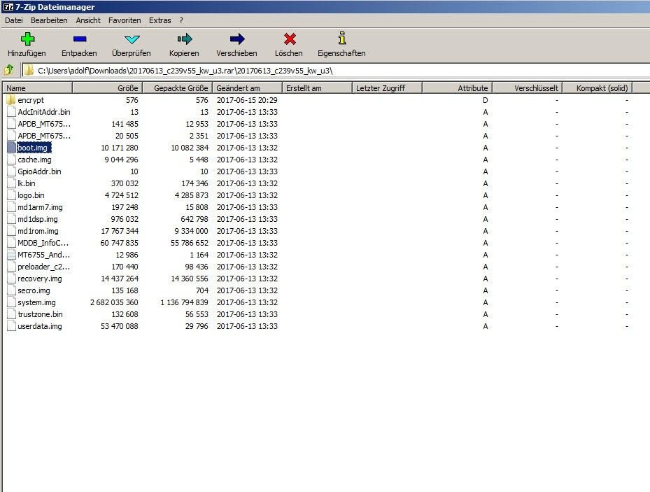

Vielen Dank, ich war verunsichert wegen der unterschiedlichen Namen (Versionsnummer und Download). Herunterladen und Entpacken hat funktioniert, siehe Anhang. Wie installiere ich das funktionierende Programm? Ich finde kein .exe oder sowas und stehe schon wieder neben mir.
Das benötigte Programm ist das Flashtool, das Du heute früher bereits gestartet hast. Die benötigten Dateien hast Du nun entpackt. Starte nun also das Flashtool, betätige die Schaltfläche für das Scatterfile und navigiere zum entpackten Ordner.
