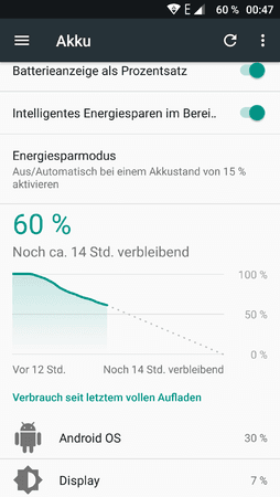

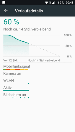

Bei mir ist irgendwas ständig aktiv. Screenshot_20170218-004738.png Screenshot_20170218-004807.png
hat eher was damit zu tun das Android 7 Allg. Akku Probleme hat
