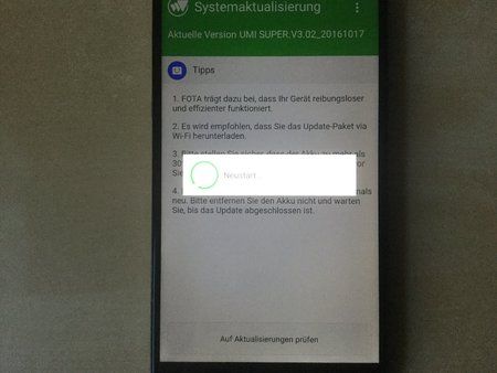

bei mir geht gar nichts, ich kann es zwar herunterladen, wie ich anderer Stelle schon geschrieben habe, aber das wars dann auch schon. Sobald es zum installieren und Neustart kommen soll dreht sich der grüne Kreis unendlich. Auch nach über eine Stunde tut sich da noch nichts.
Dann lade doch vom forum das ota update direkt packs auf den Speicher geh zu update und mach lokales update. Und dort wählst du dann die zip aus. Das sollte problemlos gehen
Reaktionen: Souldream
Den Tip werde ich später mal versuchen und euch dann mitteilen ob es so funktioniert hat.
