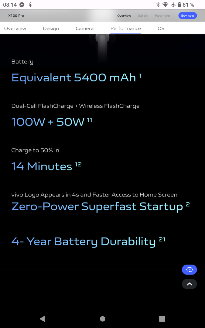

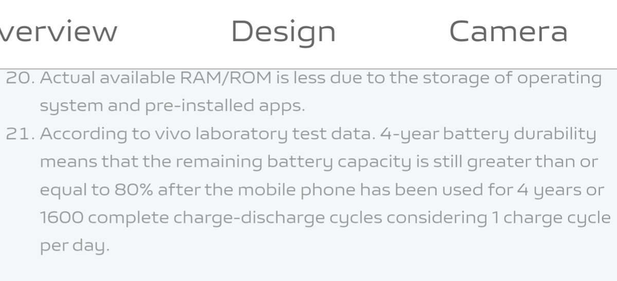

Vivo wirbt damit, dass der Akku nach 1600 Ladevorgängen noch mindestens 80% der Kapazität besitzt. Wenn man dem glaubt, ist er sogar besser als die üblichen Akkus.
OK wo hast du dass denn gelesen dazu habe ich nichts gefunden
Selbst wenn man von 1000 Ladezyklen ausgeht, jeden Tag laden = ca 3 Jahre wenn jeden zweiten Tag, dann logischerweise 6, bis dahin hast du neues Smartphone 😁

@nitter jo, wie das aber so ist mit Werbung... Honor warb auch in einem Werbefilm für das MP6 damit, dass man einen Hirsch von Kilometer weiter Entfernung mit dem Zoom scharf ablichten kann ;)
@Exire gut dazu muss aber gesagt werden dass Apple auch mit 800 bis 1000 Ladezyklen wirbt. Schaut man sich die Geräte iPhone 13 Pro Max auf eBay etc. an sieht man häufig nur noch knapp über 80%. Nach wohlgemerkt 2 Jahren.

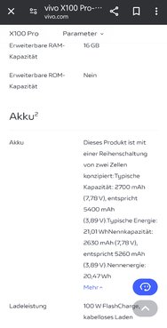

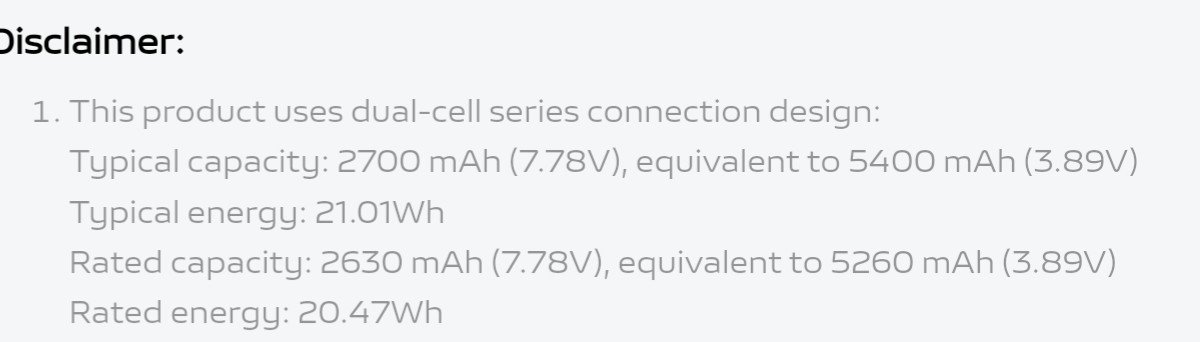

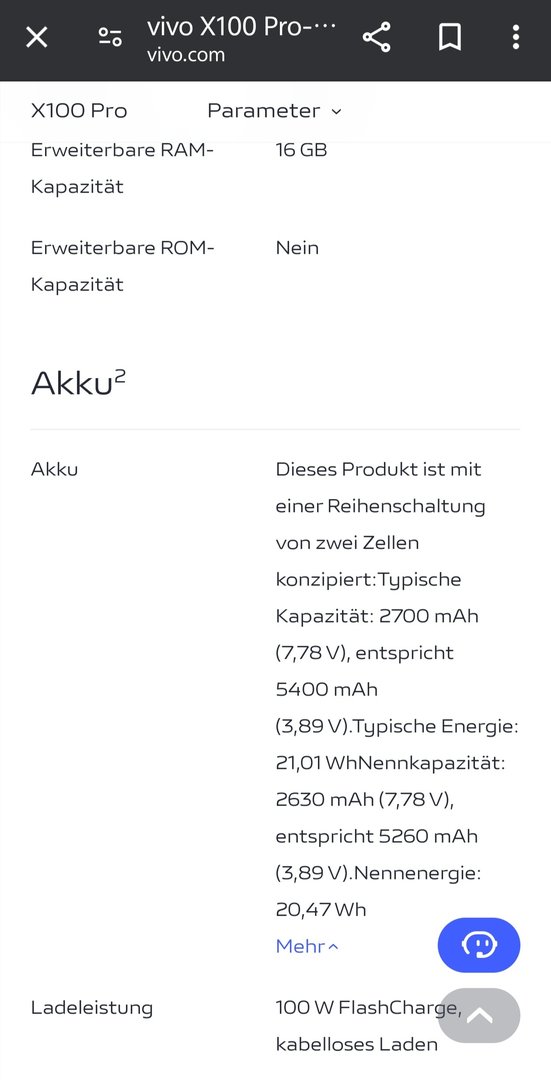

Meine Frage war ja nur ob das mit der doppelten Spannung nicht eher Gegenteiliges erreicht. Bisher habe ich zum X100 Pro auch keine Garantie seitens Vivo gelesen. Das bezog sich immer auf ältere Geräte wie das X80 Pro etc.

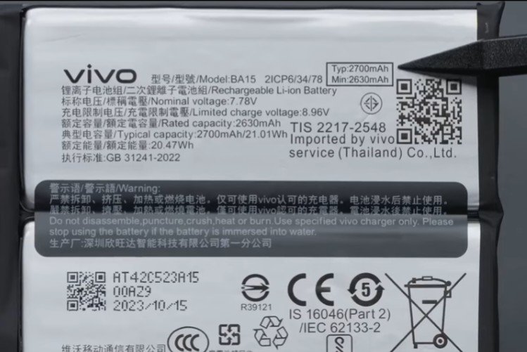

Ist zweizellig der akku. 2x3.89V also normale handy akku spannung.
Dann steht's in Tests falsch
Reaktionen: Floppy5885
Das Vivo X100 pro hat ja einen 5400 mAh Akku Das wären dann zwei 2700 mAh Akkus wie es die letzten Jahre üblich ist bei den chinesischen Herstellern. Das der Akku nur 2700 mAh haben soll wäre mir neu und auch auf der Vivo Homepage wird ein 5400 mAh Akku beworben. Der größte Unterschied von Apple, Samsung und Google zu den chinesischen Herstellern liegt bei der Ladegeschwindigkeit. Da sind die Chinesen einfach um Jahre voraus. Samsung ist seit dem Note 7 Debakel weiterhin sehr vorsichtig. Bei Apple gehe ich davon aus das sie technisch einfach noch nicht so weit sind schnelles laden anzubieten. Zum schnellen laden gehört viel mehr dazu als einfach nur ein 120 Watt Ladegerät anzustecken. Auf die Idee wäre man vor 15 Jahren auch schon gekommen. Die Zusammensetzung des Akkus und auch die Ladetechnik sind weitere wichtige Faktoren.

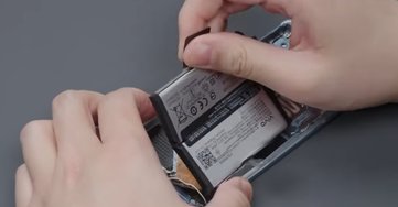

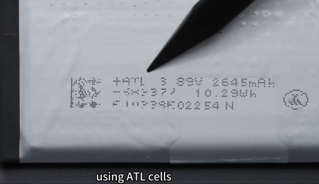

hier ist der Akku zu sehen und etwas erklärt
Wenn man von der Kapazität ausgeht, müssten beide Akkus parallel geschalten sein, und nicht in Reihe.
Reaktionen: jandroid, 592357 und Peterflorea
Wie ich mir schon gedacht habe, es sind 2x 2700 mAh Akkus was dann auch die im Datenblatt angegebene Kapazität von 5400 mAh entspricht. 2700 mAh wären rein von der aktuellen der letzten 10 Jahre schon gar nicht möglich. Diese Kapazität wäre dann irgendwo zwischen Galaxy Note 1 und Note 2 (2011-2012) angesiedelt.

Die Spannung hängt primär vom verwendeten Material ab, einen Lithium was auch immer Akku mit doppelter Spannung gibt es nicht. Man kann natürlich Zellen parallel statt seriell schalten. Es würde auch keinen Sinn machen doppelte Spannung anzubieten, weil fast alle Smartphone Teile ja zugekauft werden - und die sind auf die bisherigen Spannungen optimiert.
Das einige Programme mit dem auslesen Probleme haben bei den Doppelzellen ist ja bekannt bzw bieten die meisten daher eine Dual Cell Option an.

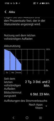

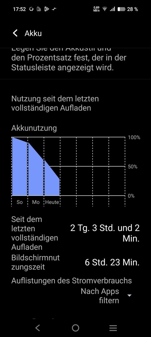

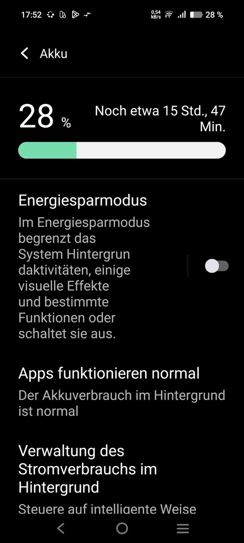

Also über den Akku kann ich nicht meckern!
