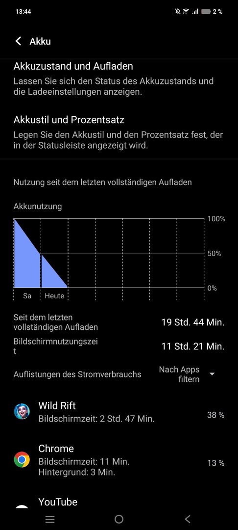

Soo hab mal bisschen den Akku auf die Probe gestellt:
Ca 3 Stunden höchste Auflösung 120 FPS zocken im Ultra/Ausgeglichenen Modus.
Ca 7 Stunden YouTube, dann Facebook, surfen, eBay Kleinanzeigen die typischen Apps die zu jeder benutz und das kam von 100% auf 2% bei raus.
Wie war die Display Helligkeit eingestellt? Finde 11std 21min krass!
@sjk
Helligkeit ist bei mir immer gleich, denke ohne daddeln wäre noch deutlich länger gegangen.

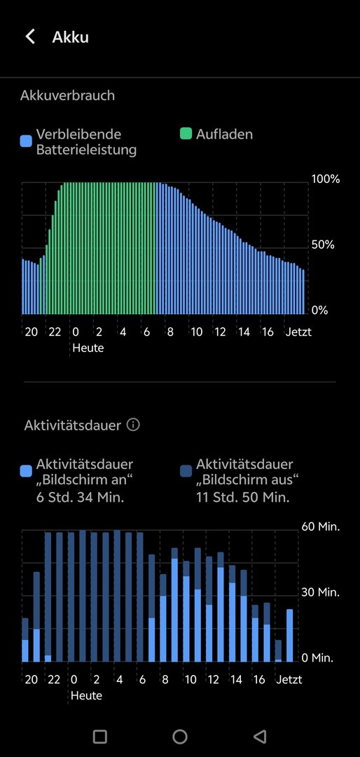

So sah es bei mir heute aus. Details kommen dann später oder morgen (Apps SOT, mobile Daten, usw). Ist bei mir die China Version mit OriginOS. Generell fast den ganzen Tag mobile Daten ohne WLAN. Mit meinem S20 musste ich bei gleicher Nutzung etwa 1.5-2 mal nachladen... Exynos und so...
Reaktionen: Exire und Rudirudsen

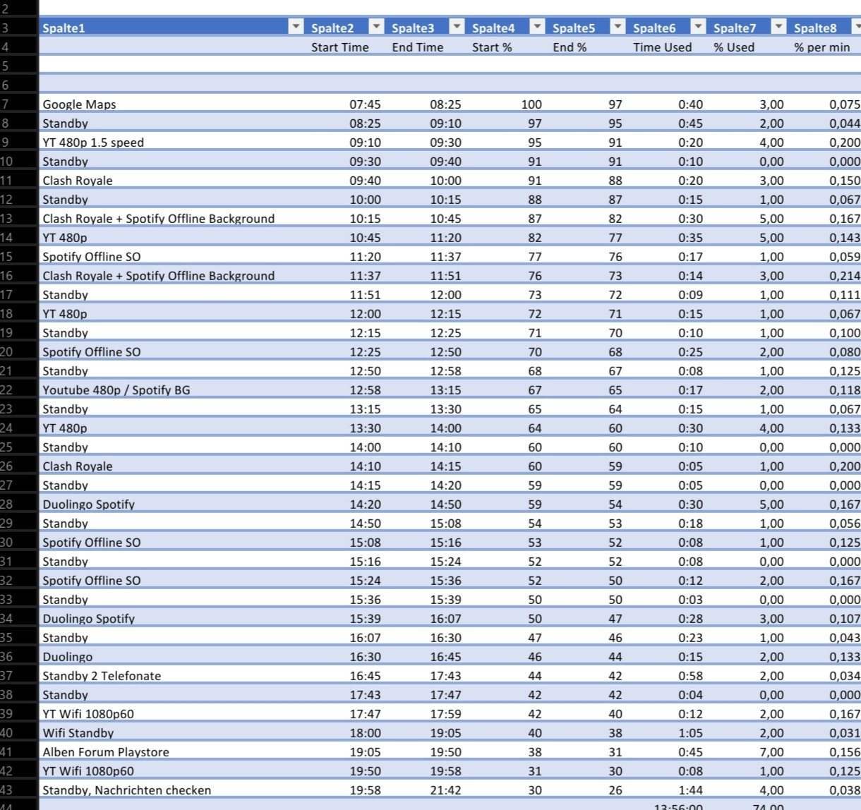

So, habe mal die Daten bisschen aus der Notizen-App in Excel übertragen. leider noch keine Cascade Variable Width Bar Charts gefunden (Vllt kennt sich da wer anderer aus). War den ganzen Tag nur mit mobilen Daten verbunden (kein Wlan). Ab 17:00 dann mit Wlan verbunden (plus Netz, aber mobile Daten aus dh keine wirkliche Nutzung). War am Berg dh schlechter Empfang und vllt auch höherer Akkuverbrauch dadurch.
Durch die oft kurzen Nutzungs und Standby Zeiten kann es zu 1-2% Abweichung kommen, da ich nicht sehen kann wann ein Prozentpunkt begonnen hat.
Reaktionen: Acidman74 und Rudirudsen
Super Auswertung. Vielen Dank dafür! :1f44d:
Das wäre die tatsächliche vom Vivo gemessene Screen On Time. Von 100 auf 26% wären das 5.6 Minuten pro Prozent im Durchschnitt an Verbrauch. Also wenn man die 6:55 hochrechnet bekomme ich bei der Nutzung eine SOT von etwa 9 Stunden und 20 Minuten bis 0 Prozent.

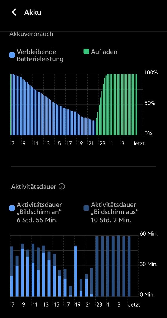

Ah ja, dark mode ist aktiviert habe ich vergessen zu erwähnen. Wiederholrate ist Standard und Auflösung fixed auf 2800x1260
