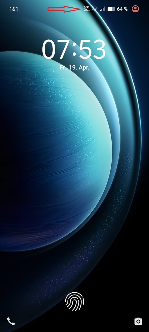

Man sieht es auch schön im Sperrbildschirm, alle Apps beendet, aber es ist immer Datenverkehr.

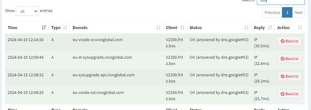

Hab Mal pihole auf meiner Nas als DNS Server installiert. Mal schauen was da rauskommt.
Was erwartest du? Das, nur weil alle Apps beendet sind, dein Vivo keine Daten mehr sendet und empfängt? Allein dein schlechtes WLAN Signal kann dafür sorgen, dass zwischen dem Router/AP erhöhter Traffic läuft. Traffic findet aber auch mit guten Signal statt, wie sonst soll dein Smartphone die Verbindung aufrecht erhalten wenn keine Daten ausgetauscht werden?
Irgendwelche Apps/Dienste können auch im Hintergrund Daten übertragen und wenn du sie ständig abschießt wundert es mich nicht, wenn die es immer wieder versuchen. Apps beenden braucht man bei Android grundsätzlich nicht.

Mein M6P und auch kein anderes Phone haben das so dauerhaft und beständig gemacht. Aber lacht nur.
