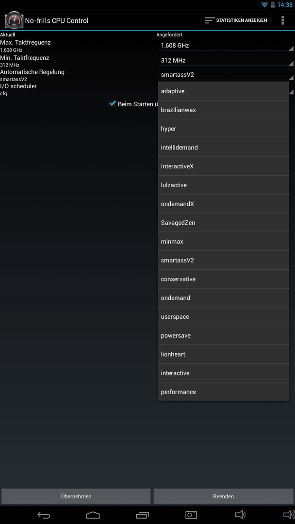

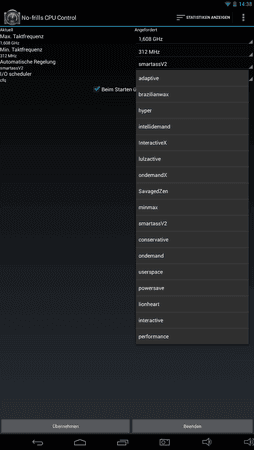

Danke für die Hinweise. Ich werde es mir anschauen. Ich habe mich erstmal um weitere Govenor gekümmert. Ich will die bestmögliche Energieausbeute bei der maximalen Leistung. Derzeitiger Stand:

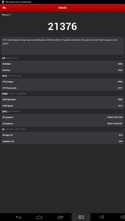

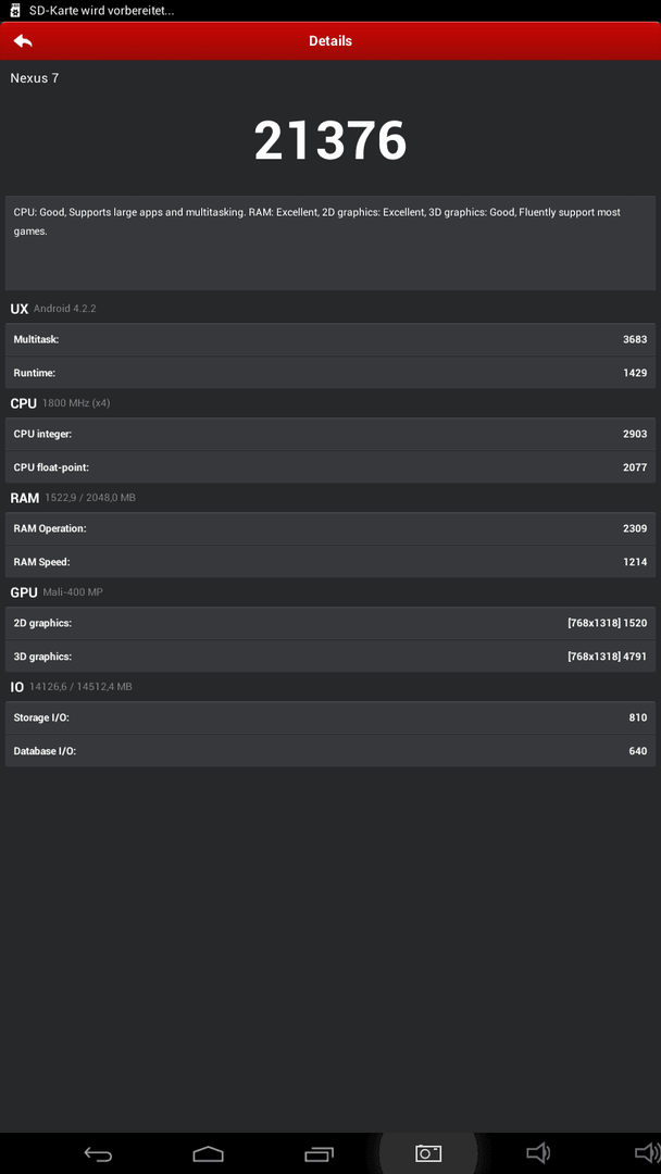

Okay habe das mit rkpatchomatik probiert. Das tab erreicht tolle framerates und deutlich bessere Ergebnisse. Aber es ist einfach großer Mist, was für Taktfrequenzen verfügbar sind. 1,2-1,8 GHz? Nee, das saugt mir den Akku zu schnell leer. Das bedeutet ja, das selbst wenn der Bildschirm aus ist das Dimg mit 1,2 GHz läuft. Ich versuche schon die ganze Zeit, die Sachen mit eigenem code zu machen. Ich will eher noch Taktraten unter dem normalen minimum, sowie drei der vier Kerne ausschalten, wenn der Bildschirm aus ist, oder auch im web surfe. Dafür sind so hohe Taktraten reine Batterie Verschwendung finde ich.
Aber ich muss zugeben, nettes Tool. So einfach lässt sich sonst nichts übertakten. Wer damit leben kann, relativ oft an der Ladung zu hängen, der hat damit echt die reine Freude. Wenn die GPU übertaktet ist, bringt die ne super Leistung. Gar nicht mit vorher zu vergleichen.

Wo hast du eigentlich deine ganzen Govenors her und wie hast du die verbaut?
Ich bin ja mit dem Performance govenor bis zum Start unterwegs (Default) und setze dann den interactive so spar ich mir beim Booten doch einiges an Zeit.
Gruß Zoltan
Der ursprüngliche Beitrag von 20:36 Uhr wurde um 20:50 Uhr ergänzt:
Ach hab die govenor entdeckt, trotzdem Danke! :)

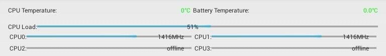

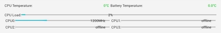

Die APP und die c-dateien kann ich dir gerne senden. Außerdem die veränderte kconfig und die geänderte make Datei. Schick mir bitte eine pm mit deiner mail Adresse.
Wie du an den Bildern siehst, lassen sich die Kerne einzeln deaktivieren. Ich will das aber noch automatisieren und möglichst in einen govenor einbauen. Eigentlich will ich meinen eigenen govenor bauen. Ich weis nicht, ob das alles klappt, aber wenn, dann wäre das super. Nur wird das einiges an Entwicklungszeit brauchen. Aber ich bin gerne bereit das zu probieren. Den govenor kann man dann ja immer nutzen, egal auf welchem gerät. Es lohnt sich in jedem Fall.
