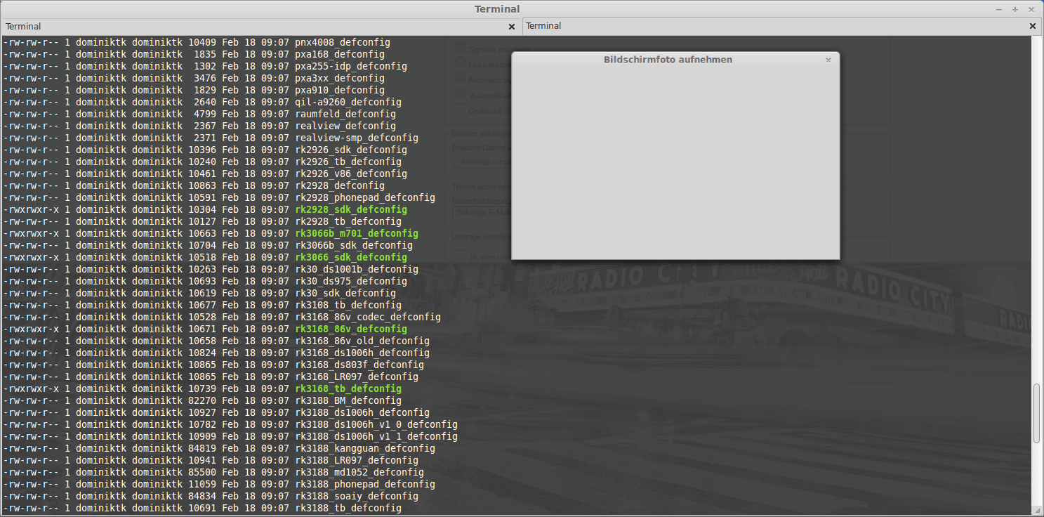

Hier können wir uns über die Entwicklung des Kernels austauschen, da das im eigentlichen Volkstablet-Forum ja nicht gewollt ist.
Leider hat der nette Herr, der den Kernel ursprünglich kompiliert hat uns keinen Zugriff auf die defconfig im Device erlaubt.
Ansonsten hätten wir einfach die defconfig von unserem VT pullen können. Ich habe mir mal die Berechtigungen der config angeschaut. Nur ein paar sind ausführbar.
Und zwar folgende:
-rk2928_sdk_defconfig
-rk3066b_m701_defconfig
-rk3066_sdk_defconfig
-rk3168_86v_defconfig
-rk3168_tb_defconfig
Hat jemand eine Idee, welche es sein könnte? Vielleicht sollten wir sonst mal bei Trekstor nachhaken. Vielleicht wissen die es ja, statt, dass wir wie blöd alle möglichen ausprobieren. Ich fange jetzt mit der rk3066_sdk_defconfig an. Mal sehen, was die für Features standartmässig an Bord hat....
  • Bildschirmfoto vom 2014-03-15 13:01:41.png

So nun zu meiner Frage wie kommst du darauf, dass nur die paar defconfigs in Ordnung wären?
Nicht in Ordnung. Die sind nach dem entpacken ausführbar. Siehe Screenshot. Guck dir mal die build prop an. Darin siehst du welchen chip man aktivieren muss. Ich bin auch am rumprobieren. Ich gehe davon aus, dass die rk30_SDK_defconfig die richtige ist. Allerdings muss man, wie du sagst auf eine Menge Sachen achten. Unsere Machine ist YT1002

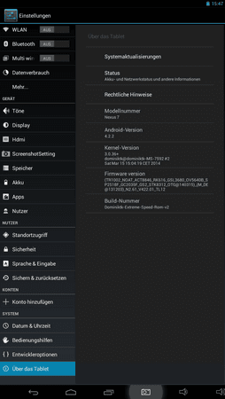

Hast recht, das funktioniert wunderbar. Muss nur noch eben warten, ob ich in nen bootloop komme, sonst haben wir gewonnen :)
edit: läuft mit eigenem kompilierten Kernel wunderbar
Dann mache ich mich jetzt mal an Anpassungen. Boah das war ne aktion....
Ach ja, es hat sich ausgelincp´t
Reaktionen: Serious-Jackson

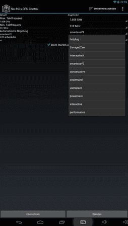

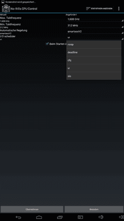

Ich habe folgende Sachen bis jetzt zum laufen bekommen:
-Smartassv2
-interactiveX
-Savagedzen
-hotplug
Zudem folgende io-sheduler
-Sio
-vr
Für mich geht es jetzt rund, was das anpassen angeht. Mal sehen, ich denke ich kann den Prozessor ohne weiteres mit 1,8 GHz laufen lassen. Aber ich denke, nicht, dass das eine gute Idee ist. Ich habe lieber eine längere Akkulaufzeit. Probieren werde ich es trotzdem. Das x antutu verursacht bei mir immer nen Absturz. Auch mit dem normal kernel.
