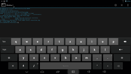

Habe ein Problem beim installieren des recovery`s
Ich weiss nicht ob ich bei der befehlsfolge etwas falsch mache oder so :winki:
Wäre schön wenn ihr mir helfen könntet.:thumbup:

Sorry, aber ich kann in deinem Screenshot irgendwie nichts lesen?? Geht das allen oder nur mir so?
ok moment ich lade neu hoch
du gibts nur den Befehl "cp /sdcard/flash_image" ein ohne zu sagen wohin...
der Richtige Befehl lautet aber "cp /sdcard/flash_image ." Der Punkt am Ende ist kein Versehen, das bedeutet, dass die Datei an deinen aktuellen Pfad kopiert wird (nämlich /data/local).
Wenn dich das stört, gib einfach folgendes ein (ist ein und derselbe Befehl):
Code:
cp /sdcard/flash_image /data/local
ich danke recht herzlich

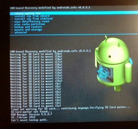

Hab in CWM gebootet.
Backup and restore -->backup to ext. sdcard = Fehlermeldung "cant mount backup path"
Soll das vielleicht bedeuten das es nicht mit NTFS funzt?
Nein, ich habe dir doch gerade erklärt, dass du keine SD-Karte in dem Sinn mehr hast. Die wird nur emuliert, um Android vorzugaukeln, dass eine da ist. Das ist auch das erste Mal, dass ich das gesehen habe. GEHE AUF BACKUP AUF EXTERNAL_SD. Dann geht das. SD-Karte ist in diesem Fall normalerweise der interne Speicher eines Tablets.
Das habe ich doch, aber mit der erwähnten Fehlermeldung
Und dann passiert nix mehr...ich boote noch einmal in die recovery, letzter Versuch
So hab es nochmal versucht, der selbe Fehler.Die Karte habe ich auch nochmal neu eingesteckt.
