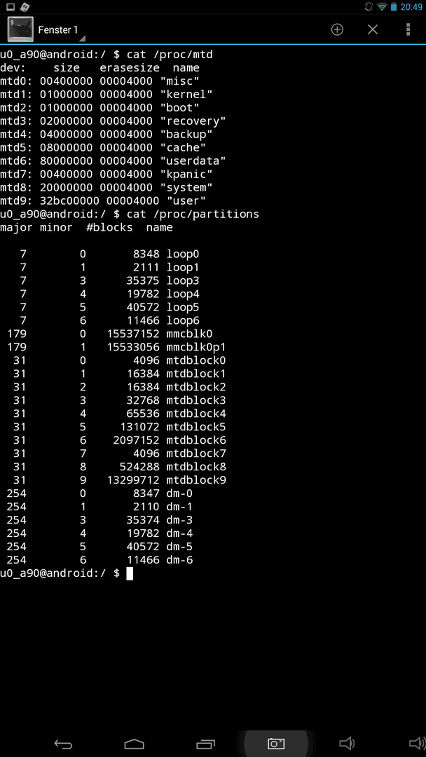

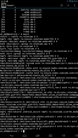

Hier mal die Ausgaben auf die Befehle

Danke erstmal. Beim Ventos 8 war es so, dass der Bootloader in der Recovery angezeigt wurde, aber nicht im Normalsystem. Ich gehe davon aus, hier wird es auch so sein...
Beispiel: Im System steht misc in mtd0, in der Recovery ist aber der Bootloader mtd0 und misc rutscht eins nach unten, also mtd1.
Das kann fatal sein, wenn man die falsche Partition wiped ^^ Besonders beim Bootloader hilft auch der Rockchipmode nicht mehr wage ich zu behaupten.
Deshalb ist mein Fallback in Post 1 bis jetzt am sichersten, da die Partitionen nicht verwechselt werden können.

Dann sind es die mount-Punkte..mit deinen Screenshots sollte es schnell erledigt sein..wichtig ist, dass du ohne Probleme ins System booten kannst, was ja der Fall ist :)

Der Fehler war ein einfacherer: Die CWM erwartet Ordner wie sdcard oder external_sd, aber es gab nur /mnt/internal_sd und /mnt/external_sd.
Ich habe den Link im ersten Post jetzt geändert und die Datei ist auch kleiner, da ich die Originale Recovery nicht mehr mit beilege (die CWM funzt ja :) )...
Probiert es doch bei Gelegenheit mal aus (die Mount-Punkte sollten passen hoffentlich ^^)
