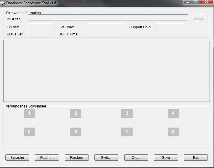

Brauche unbedingt das Tool zum aufspielen von der Original ROM ein freund hat ein Problem mit seinem VT und das muss auch zur Garantie oder kompletten Rückgabe und ich hab die TOOLs nicht mehr auf dem PC.

Flash tool ist doch im RileyRom Thread vorhanden.
Nein das ist das falsche! Es geht um das wo man das komplette img in einem rutsch flasht!
Ich habe selbst dieses Tool benutzt um mein Tab mit der Ori. FW wieder zu bestücken, da ich meins vor einiger Zeit umtauschen musste.
Hatte alles ohne Probleme geklappt .
Ja aber mit dem Tool flasht man doch einzelne Parts und nicht alles in einem? *verwirrt*
Der ursprüngliche Beitrag von 18:55 Uhr wurde um 18:58 Uhr ergänzt:
Was ich meine ist das alte speed ROM Flash Tool wo man ein all in One image mit flasht!, sonst müsste er ja das image entpacken?!
ich habe aber das stock rom nicht und bei trekstor gibt es nur ein update.img
das geht auch nur von sd karte.
root sollte dann weg sein, aber danach hab ich doch immer noch custom recovery?!
Achso jetzt verstehe ich, hab ich wohl verwechselt.
Du sprichst hier von...?
