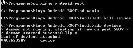

Also ich erstelle eine Textdatei und benenne sie "adb_usb.in" gebe "0x2207" ein, anschließend speichern, richtig ?? Was bedeutet nun "in eine eigene Zeile" ?
2. Wenn ich in CMD den "kill" Befehl eingebe, bekomme ich die Meldung :
starting now on port5037, daemon started successfully usw.
Ist das soweit korrekt was ich gemacht habe ?
3.Wo erkenne ich ob das Gerät in ADB angezeigt wird? Bei mir wird "USB-Verbindung" und USB-Debugging" angezeigt (Tablet) .
Danny
Zu Punkt 1:
Du schreibst in die Textdatei die Zeile "0x2207", ansonsten kann das Dokument leer bleiben, und speicherst das dann in den entsprechenden Ordner unter "adb_usb.in". Das wars eigentlich schon.
Zu Punkt 2:
Wenn du den Befehl "adb devices" eingibst, dann sollte unter der Zeile "daemon started successfully" eine Zeile mit irgendwelchen Buchstaben auf der linken Seite und mit "Device" auf der rechten Seite erscheinen. Falls diese Zeile nicht erschein ist deine "adb_usb.in" Datei nicht korrekt.
Zu Punkt 3:
Habe nicht ganz verstanden was du damit meinst. Dein Tablet sollte auf jeden fall im Debugging Mod sein, ansonsten erkennst du das nicht auf dem Tablet. Wenn aber im CMD das Device angezeigt wird, hat dein Rechner es erkannt.

Das ist echt strange,dann hab ich ja alles richtig gemacht.
Ja das Gerät ist auch im Debug Mode.
Ich werde heute Abend noch einen Versuch starten.
Habe noch 3 - weitere Versuche gestartet ,leider nicht erfolgreich.
Verstehe nicht wo der Fehler ist.
Hier noch ein screenshot...
komisch sieht alles gut aus.
wie gesagt teste vllt noch alte schritt 10
