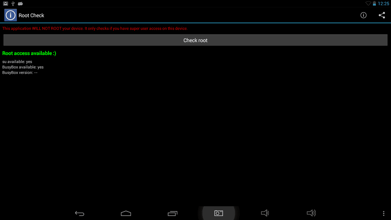

Grüße, ich wollte mein Tablet auch Rooten und der Rootchecker sagt, meiner Meinung nach auch, es hätte geklappt, siehe Screenshot. Wenn ich aber SuperSU öffne und etwas aktualisieren soll kommt immer Fehlgeschlagen. Hat jemand eine Lösung zufällig?
Ich habs irgendwo schon mal gelesen, offensichtlich sind gewisse Geräte schon ab Werk gerooted - so wie meins z.b. - hab die 1 GB Version, den Rootchecker (Danke für den Tip Svensta) laufen lassen und der sagt mir, dass das Tablet bereits gerooted ist - ich habs definitiv nicht gemacht!
Also evtl. erst mal checken obs schon gerooted ist, dann kann man sich den Aufwand sparen, was ich jetzt damit anfangen kann weiss ich auch ned :)
Nein es ist nicht gerootet mein war auch so dass root checker angezeigt hat aber es ist nicht. führt das tut aus und dann habt ihr erst root zugriff.
gruß Alex
Hast Recht Alex, kann z.b. die Busybox nicht installieren ...
Problem hat sich erledigt :smile: bei Schritt 10 steht ja eindeutig, man sollte per KingRoot unrooten, wenn es nicht direkt klappt. Hab unrootet und dann noch mal gerootet und nun hab ich Root :laugh:
