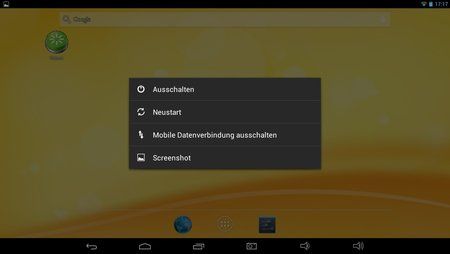

Zu Deiner Frage mit dem Reboot: Hier gibt es mehrere Möglichkeiten.
z.B. XPOSED Framework oder per App (für beides wird Root vorausgesetzt!)
- Mittels "XPosed Framework" (wieder bei xda developers zu finden) und dem Modul "Advanced Power Menu" lässt sich ein erweitertes Boot-Menü anzeigen (siehe Screenshot)
Mit zig noch darunter liegenden, weiterführenden Optionen. (z.B. Reboot, Reboot Recovery, Reboot Bootloader....)
- Oder Mittels "Xposed Framework" und dem Modul "Gravity Box". Nicht so umfangreich in Sachen Reboot-Menu wie APM. Fügt ein Reboot-Menu hinzu mit den wichtigsten Optionen (siehe oben).
Bietet aber viele, viele weitere Optionen an, das Tablet anderweitig zu verändern. Kann auch gefährlich werden!
- Oder aus dem Playstore die App "Reboot". (Auch auf dem Screenshot oben links sichtbar). Macht einfach nur einen Reboot. Sonst nichts.
Grüsse, Neptune
P.S. Bitte bedenke, dass ich ein VT1 Besitzer bin und eine ROM zur Verfügung habe, wenn was schiefgeht.
Also Benutzung geschieht auf eigene Gefahr!!!
Hallo Neptune23,
ch habe mir das Advanced Power Menue installiert,
es war im Playstore. Root habe ich ja, dank Deines
Tipps, und somit kann ich jetzt booten, wie ich will.
Super. Dann lasse ich es mit dem CWM oder TWRP.
