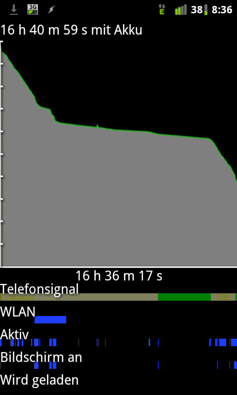

Ich habe mir mal aus Spaß ein VPN Gateway erstellt, um mein Desire nur noch verschlüsselt kommunizieren zu lassen. Hat super funktioniert, nur der Akku war dabei extrem schnell leer:
In der ganzen Zeit hat das Desire nur auf dem Tisch gelegen. Zu Beginn war das VPN an, dann habe ich es deaktiviert, und später wieder aktiviert. Die Auswirkungen sieht man extrem deutlich...
