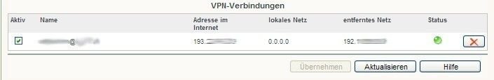

Hallo zusammen
Wie einige von Euch möchte auch ich mit dem SGS2 via FritzBox 7390 mittels VPN auf mein Heimnetz zugreifen. Während des ganzen Tages und der halben Nacht ;) versuche ich nun schon mittels diverser Forenbeiträge mein Problem zu lösen. Mein SGS2 habe ich gerootet. Die cfg-Datei ist abgeändert. Die VPN Verbindung mittels VPNC Widget scheint auch zu klappen. Trotzdem kann ich, wenn ich mit der Weltkugel den Browser öffne, nirgendwo hin browsen. Im lokalen W-Lan klappts. Der Infoscreen der FritzBox sieht aus wie bei Baldwin. Kann mir jemand erklären, was die drei IP-Adressen bedeuten? Adresse im Internet ist mir eigentlich klar. Aber warum steht beim "entferntes Netz" die Adresse, welche eigentlich zum Heimnetz passt? Und warum steht bei "Lokales Netz" 0.0.0.0? Hat es vielleicht damit zu tun, dass ich nicht via Tunnel surfen kann? Die Geräte sollten doch im gleichen Sub-Netz liegen?

Besten Dank für jeden Tipp.
Freundliche Grüsse
samsi07
