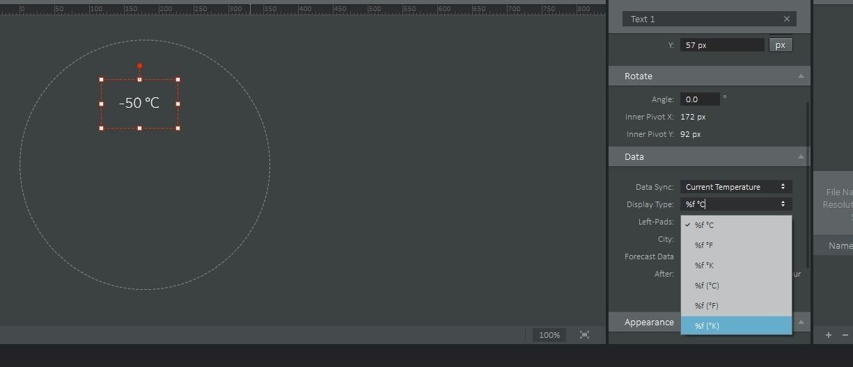

Ich habe noch nie die API fürs Wetter aktiviert. Aber in den Einstellungen wie im Bild unten, scheint es auswählbar zu sein.

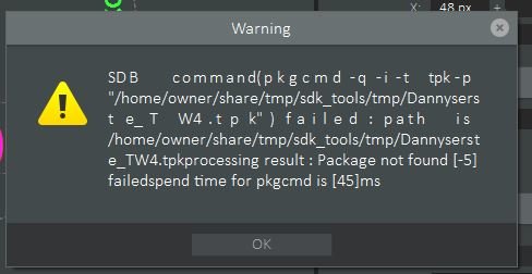

Kann mir jemand helfen? Ich habe mir ein neues Ziffernblatt entworfen. Alle Zertifikate und auch eine Verbindung zur Uhr (ich habe die neue Gear Watch). Ich kann nur das Ziffernblatt nicht auf meine Uhr laden und bekomme eine Fehlermeldung mit der ich nichts anfangen kann.
Bitte helft mir ;-)

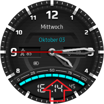

Hai ihr, wisst ihr evtl wie man solch eine Akku Anzeige hinbekommt? Das ding funktoniert auch, das heißt wenn der Akku bei 80% ist sind 2 Balken weniger usw..
Würde gern wissen wie man sowas hinbekommt.

Entschuldige mit dem vom Gear Watch designer heißt das Programm.
Hab's selbst lösen können.. Danke..
