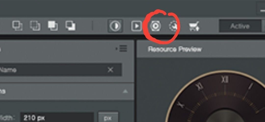

@wiboNote
Meinst Du den "Knopf"? -->>
ja, kann sein, die Software ist so benutzerunfreundlich ich finde überhaupt nichts mehr um eine Verbindung zur wartet herzustellen oder das offene Watchface zu übertragen...
ja den Knopf sehe ich, wenn ich da drauf drücke geht ein Fenster auf wo ein laufender Prozess angezeigt wird...dieses Fenster wird nicht fertig...
[doublepost=1516388603][/doublepost]es gab doch mal auf der rechts Seite einen Knopf zum scannen der Uhr, der ist weg
Blauzahn aus und WLAN an? (auf der Uhr)
ok, habe es nach x versuchen geschafft das er scannt, er zeigt an SM970.. was immer da gefunden wurde..

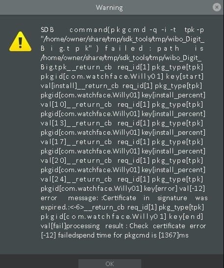

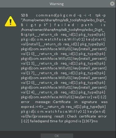

so, die Verbindung klappt jetzt scheinbar, aber das Project will er ja vorher sichern, dass wird nicht fertig und wenn ich auf buid drücke geht das Info-window auf und auch das wird nicht fertig. Diese Sachen sind alle nicht angefangen was wiederum von schlechter Programmierung zeugt.
habe das tpk-file nun wieder hergestellt aus der letzten Sicherung.
Wähle ich nun die gescannte Verbindung an, erfolgt nach ca. 65% folgende Anzeige (Siehe Bild).
Übrigens lässt sich die Datei mit der App des Forums nicht hochladen...
Lösche ich die tpk-Datei schlägt die Anwendung vor diese herzustellen.
Bestätigt man dies geht ein Info-Window auf mit dem Hinweis "Taking icon image"...
Nach ca. 2 Stunden hat sich kein Fortschritt eingestellt...und ich habe abgebrochen...
