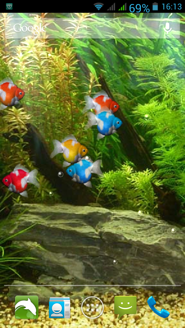

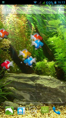

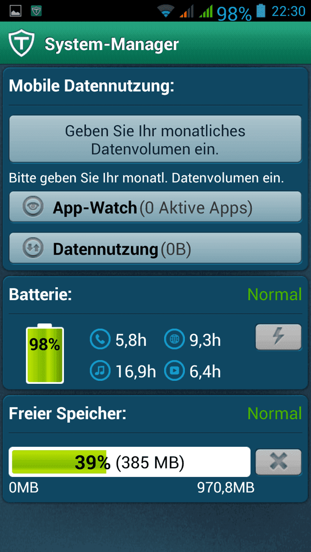

Hier ein Screenshot vom 'live' Bildschirmschoner (Display) und auch einer vom System-App 'System Manager'
wg. der Batterieanzeige nach einer ~ 1/2 Std.Betriebszeit:
