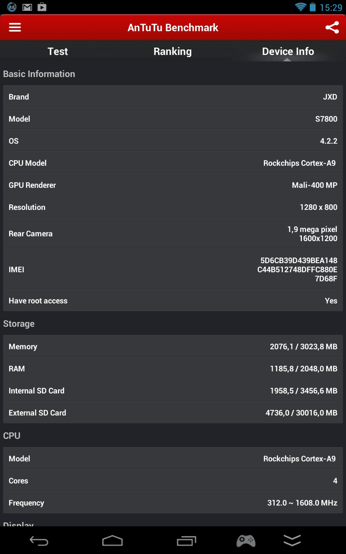

60 Pixel ist doch die Höhe der Statusleiste oder?
Das kann schon sein, aber trotzdem müsste man bei Eigenschaften 1280x800 sehen können und durch die modifizierte bulid.prop hat hat man 1280x752 und jetzt die Frage, wie bekommt man 1280x800 hin :confused2:
Korrekt. Ist bei vielen Geräten bzw. Apps so. Ich kann es nicht garantieren, aber bilde mir ein, dass Antutu die vollständigen Werte anzeigt.
Was zeigt denn die App ***Android Assistent*** bei Dir an oder eine andere App bei der Auflösung?
Siehe Screenshot
pogodancer schrieb:
Mit Antutu zeigt er mir auch 1280x800 an und bei allen anderen Programme wie ***Android Assistent*** und ***Display Info*** nur 1280x740
@ Choppers
Dann belasse es doch einfach dabei, sofern das Gerät inkl. Display einwandfrei funktioniert. Das ist nicht das einzige Gerät, bei dem die Systemleiste pixelmäßig in Abzug gebracht wird.
