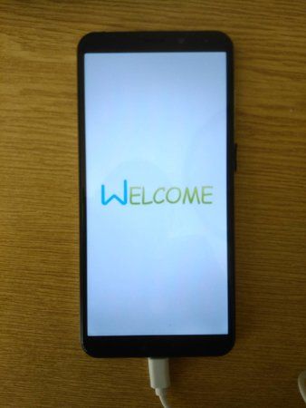

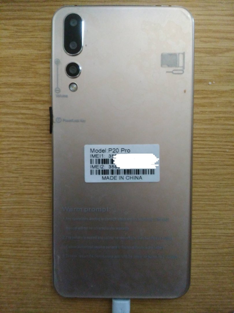

habe ein Smartphone geschenkt bekommen, da steht nur Modell P20 Pro drauf (kein Huawei) mit Android Version 8.1. Was bedeutet ein gelbes Blitzsymbol auf dem Display? Dass der Akku aktuell geladen wird? Habe das Smartphone bereits etliche Stunden geladen, kein Anzeige z.B. wieviel % der Akku bereits geladen ist, nur ein gelbes Blitzsymbol, aber es startet trotzdem nicht. Ist hier der Akku womöglich tiefentladen? Habe auch eine Powerbank (50000 mAh) angeschlossen, aber immer erscheint das gelbe Blitzsymbol und kein Start möglich. Wenn man den Power Button länger drückt (nur wenn das Smartphone mit dem PC oder der Powerbank verbunden wird), erscheint zwar das Logo für einige Sekunden, das Display wird dann aber schwarz und es erscheint wieder das gelbe Blitzsymbol. Man kommt zwar in den Recovery Modus (Power Button und Lautstärke +), aber bei allen 3 Auswahlmöglichkeiten "Recovery Mode, Fastboot Mode und Normal Mode" passiert nichts, wenn man sie auswählt. Weiss vielleicht jemand, was hier die Ursache sein könnte oder was ich noch probieren könnte. Vielleicht ist das Smartphone doch ein Fall für den Friedhof.

das scheint ein Huawei Klone zu sein, zumindest die Schrift kommt mir bekannt vor. Alps? Ulephone oder dergleichen?
Blitz bedeutet laden, aber kann auch nen Fehler sein.
VG
Das ist kein echtes P20 Pro. Vermutlich ein Billignachbau aus China. Schau mal in das passende Forum. Vielleicht gibt es dort schon damit Erfahrungen.

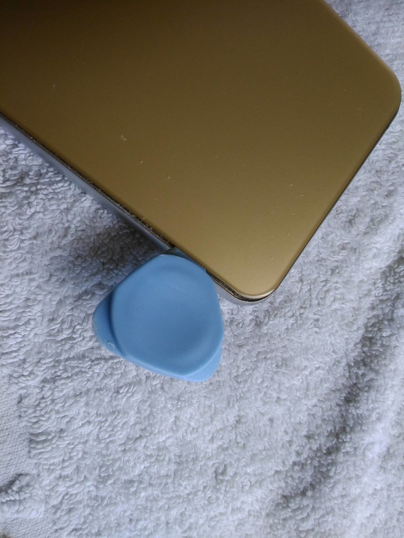

hab ein Foto gepostet, hier kann man mit einem Plektrum öffnen. Ist das so richtig?
Reaktionen: HerrDoctorPhone
Ja...soweit richtig.
Ist es Kunststoff oder Glas?
VG
Würde sagen Plastik, bin mir aber nicht sicher.
Kunststoff und Glas fühlen sich anders an.
Wie auch immer, nicht zu sehr an-hebeln und auch nicht zu tief, wer weiß wo hier die Leitungen gelegt sind...also immer vorsichtig ;)
VG
Ok danke. Aber vorher ein wenig mit dem Föhn erwärmen, richtig?
Ja, Föhn, etwas über handwarm....
Das Doppelklebeband wird ab ca 40-50 Grad weich....darüber nützt nichts bzw. schädigt nur den Akku und die Elektronik...

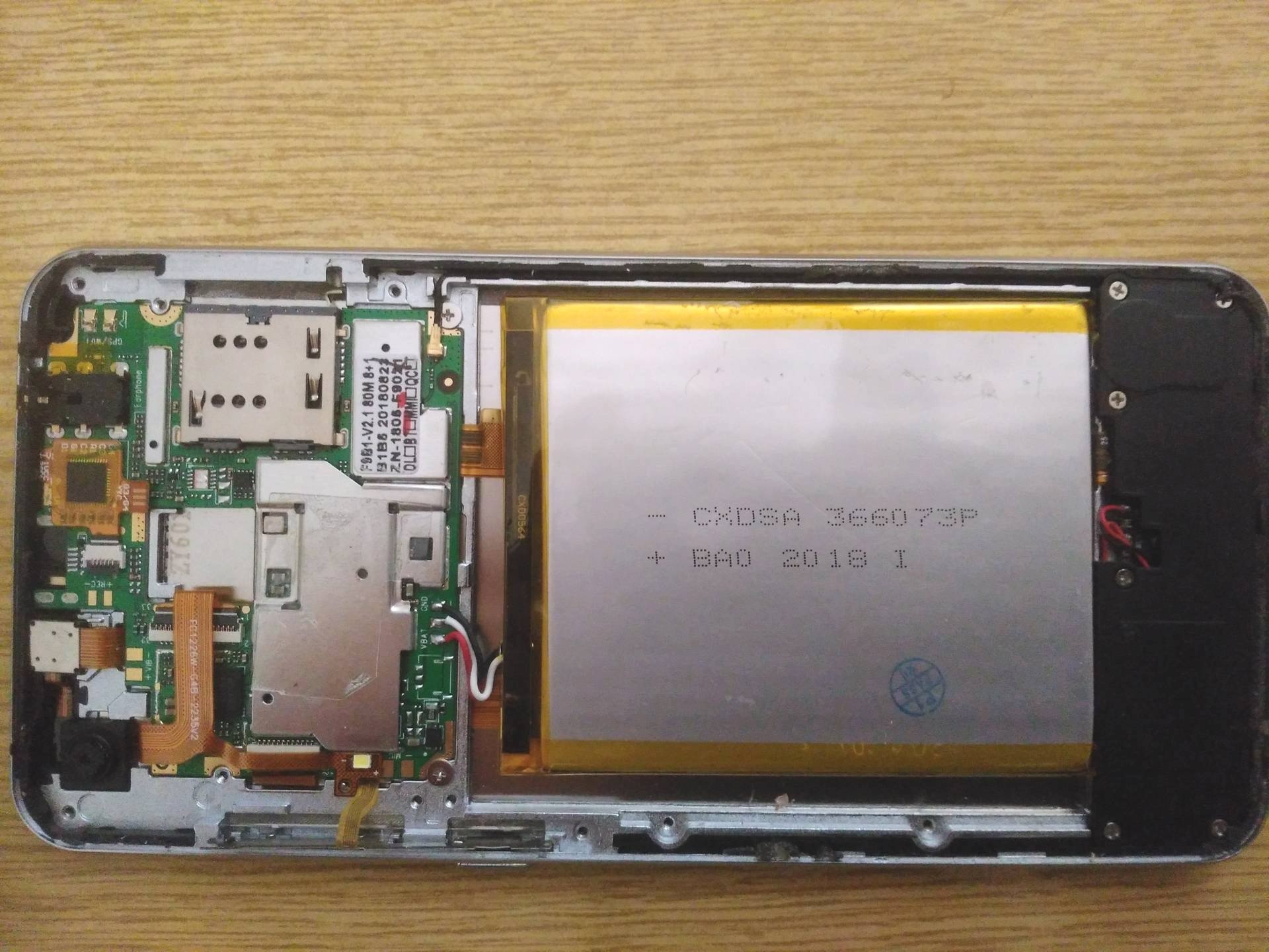

habe das Smartphone geöffnet, der Akkudeckel ist/war tatsächlich aus Glas, ist mir beim Öffnen kaputt gegangen (ist aber nicht schlimm, gibt es evtl. auf amazon). Ich habe dann mal mit einem Multimeter nachgemessen, es zeigte 3,19 V an. Wenn mich nicht alles täuscht, haben diese Akkus 3,7 bis 3,8 V. Habe auch schon gelesen, dass man einen Akku mit einer höheren Spannung, z.B. 9 V für ein paar Sekunden, wieder "aufwecken" kann. Hat hier im Forum das mal jemand probiert?
Gruß Waldi0127
Dann ist der Akku Leer, vielleicht ersetzen?
Das mit den 9V würde ich lassen....

danke für die Antwort! Im Anhang ein Foto vom geöffnetem P20 Pro. Kennt jemand diesen Typ Akku?
Leider nicht, zumal es ja noch angelötet ist.
Da kann man jeden einlöten, testen...Daten müssen natürlich stimmen.
Ich würde mir auch überlegen mir günstig ein Xiaomi zu kaufen, ein GO oder Redmi 7
