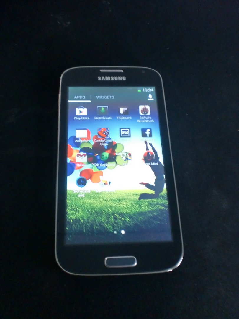

Kannst du vielleicht mal ein Bild von dem Gerät machen ?
Am Anfang ist es mir nicht aufgefallen, habe es im Urlaub gekauft. Es steht halt überall S4 dran.

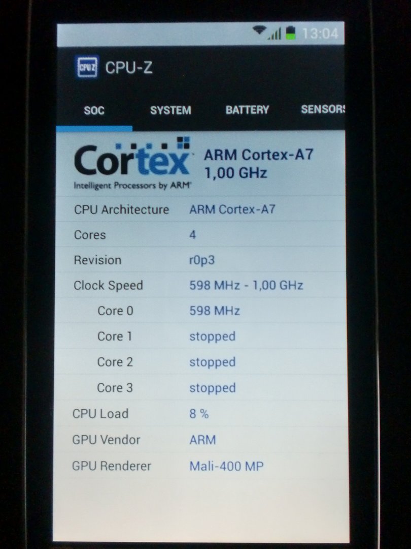

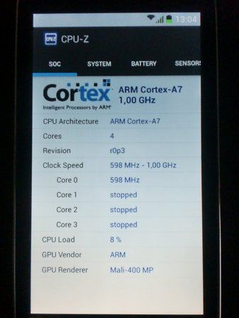

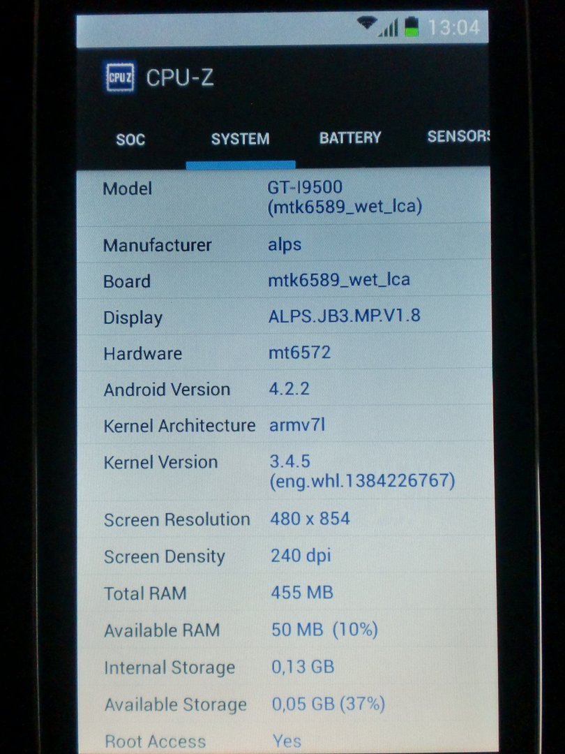

Hier die Daten über Cpu-z

Oh krass RAM wie ein s1 ^^
Und läuft nur ein Kern?
Die screen resolution ist auch süß

Na, das Gerät ist aber zumindest physikalisch meilenweit von einem S4 entfernt.
Wer weiß, was man Dir da angedreht hat. Was CPU-Z da anzeigt macht mich angesichts des Quad Core doch schon stutzig.
